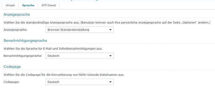

Existiert in den Einstellungen der Syno eigentlich irgend wo eine Länder- oder Spracheinstellung?
[edit] habe grade einen Screenshot bekommen:
die untere Option sollte es sein
Habe ich seit Jahr und Tag so eingestellt:
