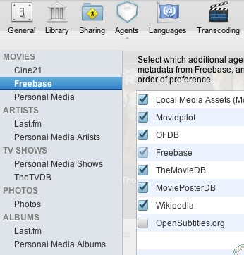

Hier mal zum Beispiel meine Konfiguration:

Deine Freebase einstellungen haben mir sehr geholfen, nun werden deutlich mehr Filme erkannt. Vielen Dank dafür.
