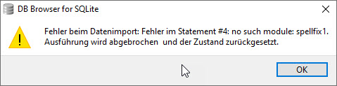

Ok dann ist die Tautullianleitung aber trotzdem richtig, der macht ja nichts anderes nur geht das da anders und das funktioniert ja bis zum neuen Import:
Beim Import kommt dann die Meldung:
DB%20Fehler
Also wie weiter?
Benutze nicht dem DB Browser. Benutze die Kommandozeile so wie in der Anleitung beschrieben.
