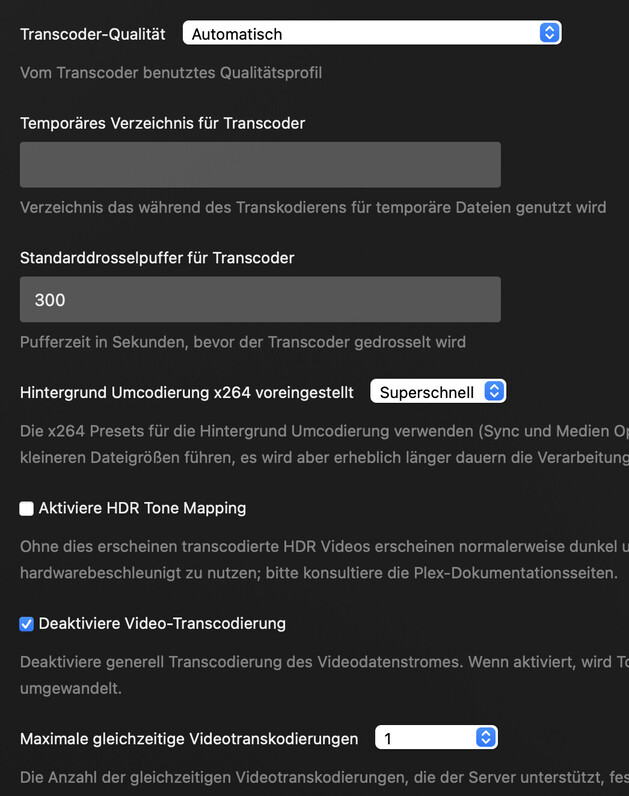

  • Plex ist so aufgesetzt, dass keine Transkodierung stattfinden soll.

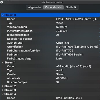

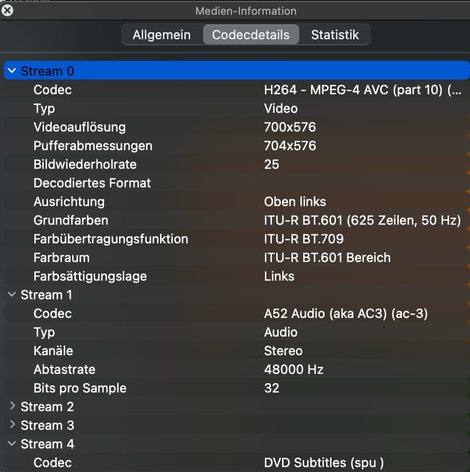

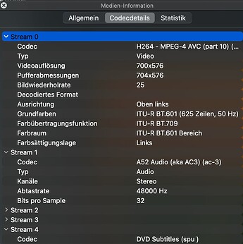

  • Ich sehe auch in VLC oder Plex keine Unterschiede der Dateien.

Plex Transcode Settings
Folge ok Info aus VLC
Folge not-ok Info aus VLC

Diese Fehlermeldung kommt immer dann, wenn eine erfolgreiche Wiedergabe eine Transcodierung des Videostroms erfordern würde, der Servereigner aber die Transkodierung in den Einstellungen untersagt hat.
Ich nehme an, das ist was du mit
ausdrückst.
