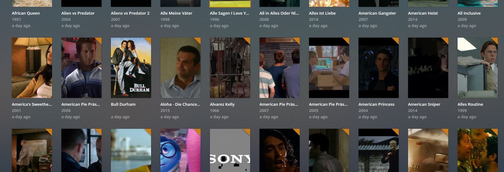

Was mich aber eine zweite Frage stellen läßt.
Bitte bei den Bildern auf hnzufüge Zeit achten
Es wurde keine änderung an Agenten Reihenflge oder Ähnlichen vorgenommen.
Annies Männer wurde händisch Metadaten aktualsieren ausgelöst und wupp er wird als Bull Durham erkannt.
Sollte ich da einfach mehr Zeit einräumen?

Warum nun Poster gefunden wurden und vorher nicht?
grmpf Wald und Bäume
Nein warum bei den gerade hinzugefügten quasi im sekunden Takt Infos und Poster gefunden werden, bei den FIlmen die schon seid 1 Tag da sind keine Infos da sind.
Ich habe keinen Schimmer.
Versuche mal bei ein, zwei Filmen von gestern ein ‘Metadaten Auffrischen’
Ja händisch Metadaten auffrischen klappt
Aber nicht immer nimmt der die richtigen Poster.
ich warte noch mal ne Nacht, mal sehen ob sich dann was tut.
Definiere “richtige Poster”.
Was erscheint statt dessen?
wie auf Bild 3 zu sehen nur pic vom Film.
Habe mir aber helfen können.
habe alle agenten bis auf ofdb per haken abgewählt. dann meta daten einlesen und voila nach einigen stunden war es bis auf ein paar ausreißer ok.
