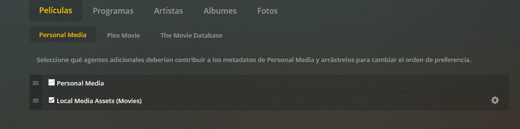

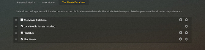

Vale, creo que el tema anime lo dejaré por el momento… con las películas me ocurre que me aparecen todas pero sin póster, ni información ni nada… me podrías indicar un poco como va lo de los agentes? en agentes tengo esto…

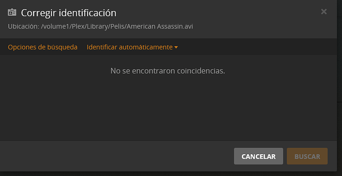

O un ejemplo… en la carpeta “Pelis” tengo una película con el nombre “American Assasin.avi” pero como te digo, ni carátula, ni información ni nada… le doy a actualizar metadatos… y se queda igual… le doy a Analizar… me pone:
…después de mucho rato pensando
Perdón por el latazo que estoy dando ^^
Eso quiere decir que el agente no detecta la película. El tema de la elección del agente lo puedes hacer a la hora de crear la biblioteca, en las opciones avanzadas.
Cuando estes en esa ventana vete a “Opciones de búsqueda”, deja el año sin rellenar, y prueba a buscar con el nombre en español y si no te aparece, prueba con el inglés y escogiendo el agente que quieras.
