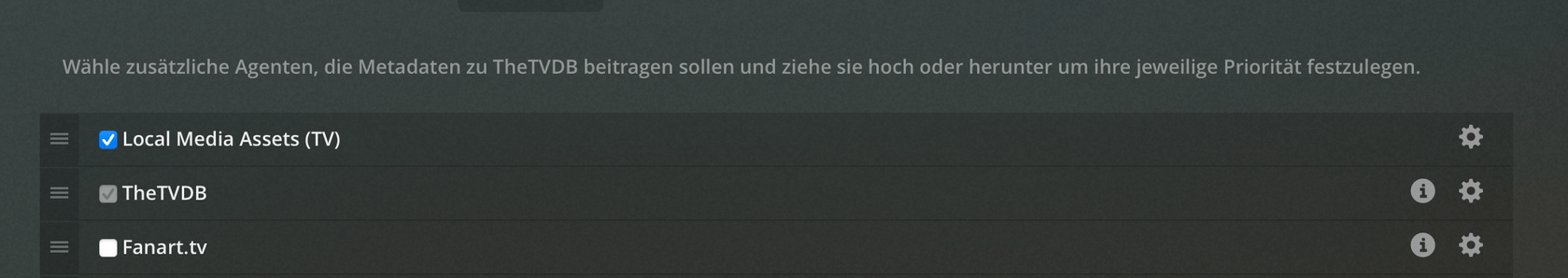

Ich habe eine eigene ‘theme.mp3’ in ein Serienverzeichnis gepackt, obwohl ich überall ‘Local Media Assets (TV)’ an oberste Stelle geschoben habe, wird immer noch die Titelmusik aus dem Netz abgespielt und nicht die ‘theme.mp3’ im Serienverzeichnis.
Wo muss ich nachregulieren?

Ja sorry, natürlich ist alles so wie es sein soll. theme.mp3 Sie liegt auch im Verzeichnis der Show.

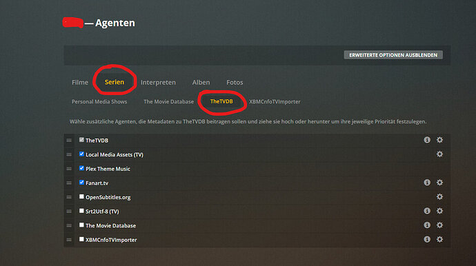

Einstellungen - Server - Agenten - Serien - TheTVDB
Klick auf die eingekreisten Punkte. Es sollte so aussehen:
Du kannst zur Sicherheit mal die Reihenfolge der Zeilen ändern und dann wieder zurückstellen. Das hat in der Vergangenheit manchmal geholfen wenn es gehakt hat.

So sehen die Einstellungen bei mir aus:
Wenn ich die Einstellungen so wie bei Dir ändere, ändert sich an dem Problem leider nichts.
