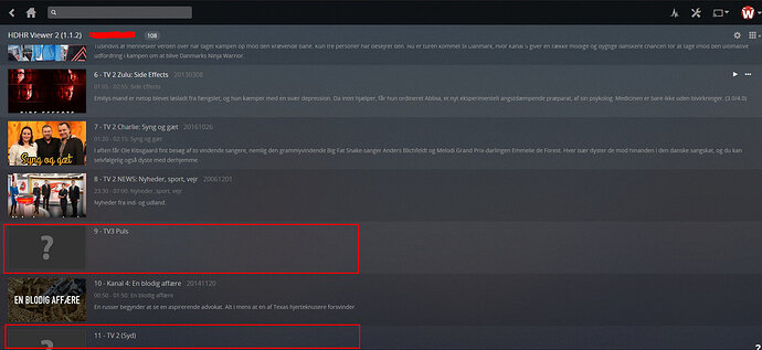

Eksempelvis TV3 Puls channel id bliver konverteret fra
  <channel id="12">
    <display-name>TV3 Puls</display-name>
    <icon src="http://cloud.yousee.tv/static/img/logos/Large_3Puls.png"/>
  </channel>
Til
  <channel id="9">
  </channel>
Nu passer mit abb som er hos waoo fibia til yousee’s epg, dertil kommer info som selvfølgelig også skal have rette ID
Der til så den nu passer med hustandes leje af det TV abb man nu en gang har.

Men derimod HDHomeRun Viewer plugin kan se alle channels, men mapping af EPG funker ikke så godt.

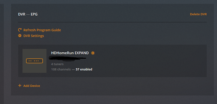

Jeg har 108 kanaler totalt fundet, jeg har så fjernet nogen af dem så de ikke bliver vist.
Men plex viser mig stadigvæk kun omkring 30-40 kanaler under deres dvr service “program guide” > Discover
Til med dette, så er der også mange kanaler som slet ikke virker i plex som får plex til at crashe eller fryse.

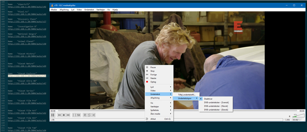

Noget helt andet er at med plex eksempelvis viasat kanalerne, der har man mulighed for at ændre lyd og subs, det kan man ikke på plex, så når de bliver streamet der så er det hele på svensk da det er default output på lyd og tekst.
Med serviio og VLC er der ingen problemer med at ændre disse ting når man starter det.
