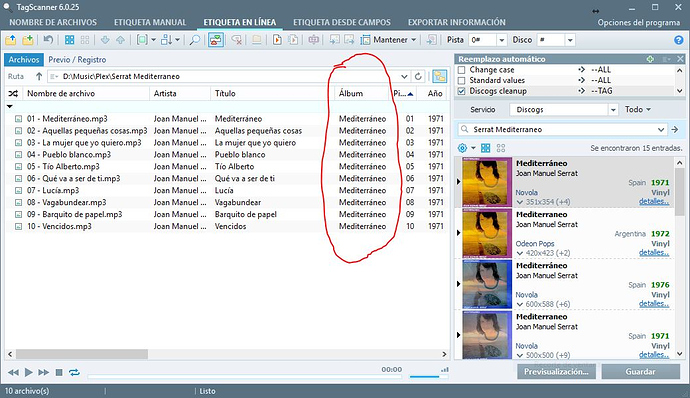

Cada archivo mp3 tiene escondida información sobre cada canción. Esa información constituye los “metadatos”. Para ver esos metadatos tienes que hacer clic con el botón derecho del ratón sobre el archivo y elegir propiedades, luego, dentro de propiedades elegir detalles:
El programa que te dije, te permite editar facilmente esos metadatos. Es en esa información donde debe estar el nombre del álbum. Te adjunto captura de pantalla para ilustrarlo.

Los cambios los puedes hacer en manual (Pestaña: ETIQUETA MANUAL), seleccionas todas las canciones, pones el nombre del álbum y te lo actualiza en todos los archivos.
También los puedes hacer automáticos (Pestaña: ETIQUETA EN LÍNEA), Seleccionas el álbum entre los que te salen a la derecha y actualizas las canciones según la página WEB. Puedes hacerlo canción a canción o el álbum completo. (Hay que ir con cuidado, como no coincida el orden de las canciones puedes organizar un lío)

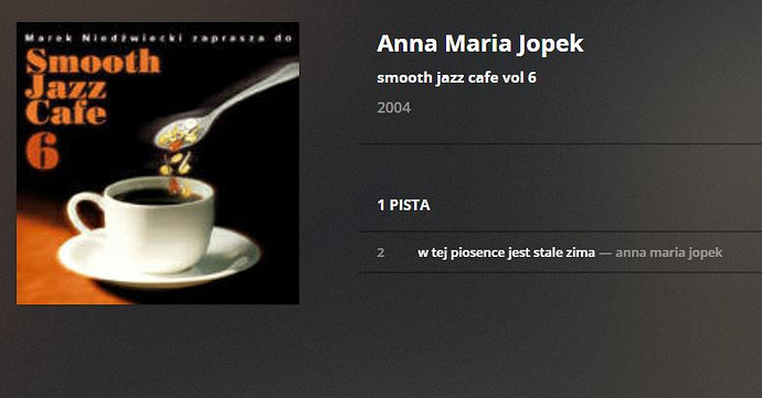

Algo no me cuadra respecto a lo que estabas comentando. Tengo un album entre muchos, que se ve como aparece a continuacion (al buscar “smooth”):

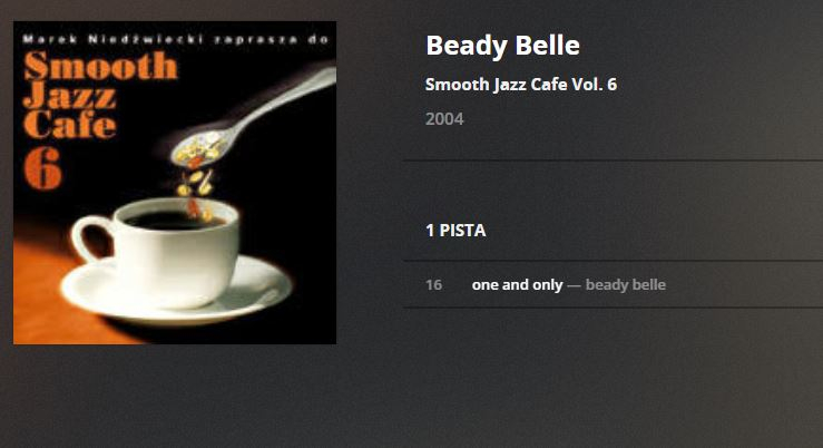

El caso, es que he ido a dos de esos ficheros que PLEX me los identifica como un “album” diferente entre ellos, es decir, cada vez que pincho sobre cualquiera de los iconos de la imagen anterior, solo me muestra un tema, asi:

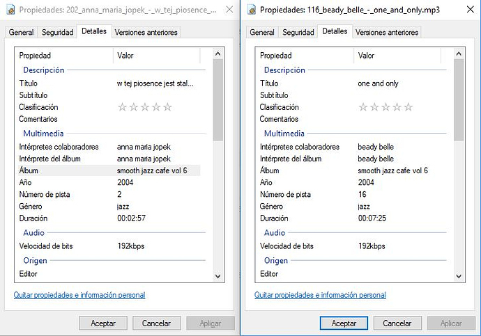

Entonces, mirando las propiedades del fichero, que me encuentro? Esto:
Entonces, la conclusion … es que no me queda nada claro como “identifica” los albunes PLEX. Sin duda me tiene desconcertado, porque me lo hace con cientos de discos y es un horror buscar por otra cosa que no sea, por “carpeta”. Lo malo, es que cuando utilizo SONOS con PLEX, no me aparece nada bien todo lo que deberia mostrarme.
Tengo que realizar pruebas con el programa que me indicastes, pero sigo sin entender que sucede.
Claro, cuando tienes un álbum con varios artistas, PLEX se lía.
La solución es editar con el programa que te dije, para que la columna Artist Álbum (Intérprete del Álbum en tu captura) también sea homogénea.

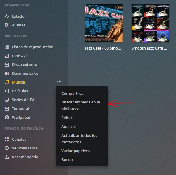

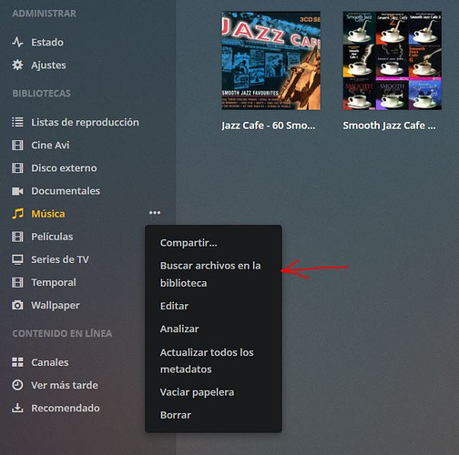

Debería hacerlo, pero PLEX es caprichoso, y no cambia la clasificación aunque le des Buscar archivos en la biblioteca.
Lo que yo hago para arreglarlo es lo siguiente:
  1. Muevo la carpeta con la música que he arreglado a otro directorio (Uno que no escanee PLEX)
  2. Le doy Buscar archivos en la biblioteca, con esto borra todas las carpetas que había creado con una o dos canciones.
  3. Vuelvo a poner la carpeta con la música que he arreglado en el directorio de PLEX
  4. Le doy otra vez a Buscar archivos en la biblioteca
Ahora ya debería aparecer el contenido como quieres.
Un proceso laborioso, pero yo no he encontrado otra manera.
