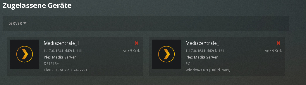

Falsche Einstellungen, komplett durcheinander, Hilfe wird benödigt
Am Anfang wollte ich Trakt.tv aktualisieren, leider funktionierten meine gesamten Plug-Ins nicht mehr. Bei meinem Versuch die Plug-Ins wieder zum Laufen zu bringen habe ich wohl einiges falsch eingestellt. Jetzt sind 2 Server vorhanden, obwohl ich nur einen habe, auch die Funktion Plug-In fehlt nun.

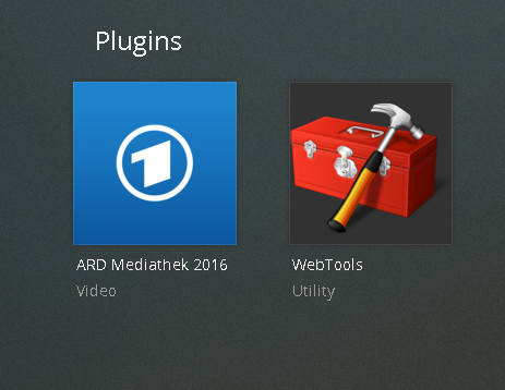

Zusätzlich gibt es bei Einstellungen unter Plugins unterschiedliche Anzeigen bei den 2 Servern.
Plugin_1
Kann mir einer bei meinen Einstellungen von Plex und Server helfen, das alles wieder soweit funktioniert? Bin irgendwie konfus, möchte aber auch nicht alles wieder neu installieren.

Es gibt keine Plugins mehr. Discontinuation of Plugins, Watch Later, Recommended, and Cloud Sync
Die einzigen die noch funktionieren sind Webtools, ExportTools und Agenten.
Zu finden unter Einstellungen - Verwaltung - Plugins (linke Seite, ganz unten)
Alte Server entfernst du hier aus deinem Konto: https://app.plex.tv/desktop#!/settings/devices/pms
habe hier 2 identische, leider weiß ich nicht welche ich löschen muss, wie finde ich es am besten heraus, so wie ich es sehe wird das wohl der PC/Windows 6.1 sein. Möchte die ganzen Daten nicht löschen. Benutze Plex auf meinem Samsung-TV hier weiß ich nicht auf welchen Server er zugreift. Bin mir total unsicher.

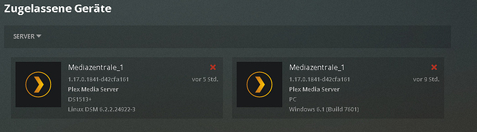

Man sieht da sehr gut, dass der eine Server direkt auf der Synology läuft, während der andere auf der Windows Maschine installiert ist.
Welchen willst du denn behalten?

Werde wohl die PC-Zentrale löschen, da meine anderen Geräte alle auf den Server zugreifen. Bin halt verunsichert da beide den selben Namen haben.
Habe aber eben nochmal nachgeschaut, eine IP-Adresse ist von meinem Server die andere eine 127.xxx.xxx.xxx

Wenn du den Plex Server auf dem PC herunterfährst (mit dem Taskleistensymbol)
und dann auf die Registry zugreifst, kannst du da “von der Seite” mal schnell einen anderen Namen hinterlegen, damit es eindeutig wird.
Der relevante Schlüssel ist
HKEY_CURRENT_USER\Software\Plex, Inc.\Plex Media Server
und dann FriendlyName
