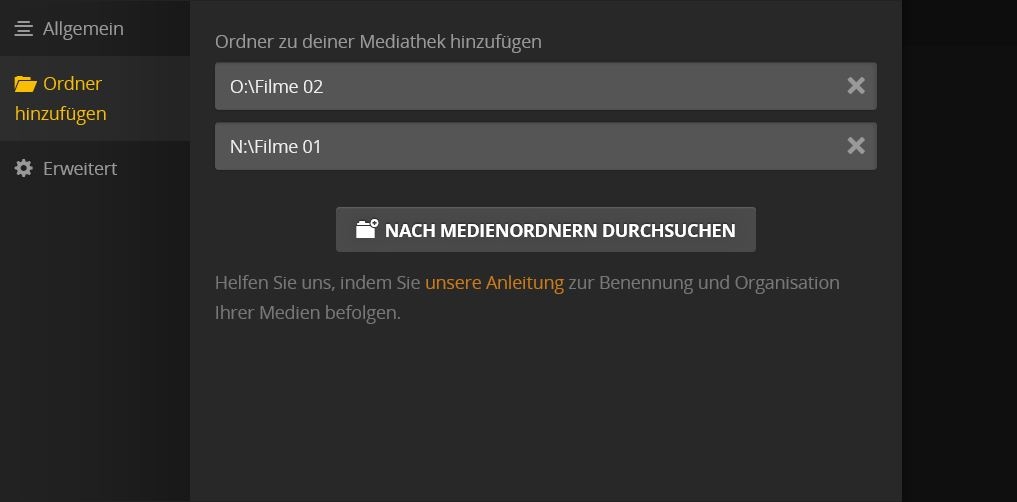

Datei- und Ordnernamen, bitte!
Z.B.:
O:\Filme 02\Der Boss (1985).mkv
N:\Filme 01\Tage des Zorns.avi
N:\Filme 01\Take Shelter.avi
N:\Filme 01\Tequila Sunrise.avi
usw.
Der Großteil der Dateien mit selber Struktur wird automatisch benannt oder lässt sich manuell anpassen.
Selbst Filme mit Remake und den selben Metadaten zugeordnet, lassen sich nicht mehr abändern.
Genaue Filmtitel und Veröffentlichungsjahr mittels IMDB feststellen.
Dateien entsprechend umbenennen.
Originaltitel laut IMDB (jahr).ext
Danach Plex Tanz mit den umbenannten Dateien aufführen.
Die Filmbibliothek muss nach N:\Filme 01 zeigen, nicht nur nach N:\

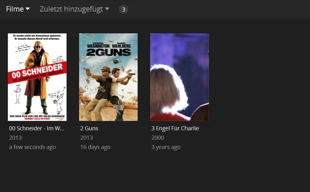

  6. Füge den ersten Film hinzu: 2 Guns
  7. Ergebnis: OK
  8. Füge den 2 Film hinzu (Dateiname gemäß IMDB) N:\Movie 01\3 Engel für Charlie (2000).avi
  9. Ergebnis: Negativ. Sowohl automatisch als auch manuell
  10. Füge den 3 Film hinzu: 00 Schneider
  11. Ergebnis: OK
Warum geht der zweite Film nicht. Sehr merkwürdig ist auch das Datum des hinzufügens. Bitte sieh Screenshot. Woher weiß das neue Plex, dass ich 3 Engel für Charlie (2000) vor drei Jahren hinzugefügt haben. Wohin hinzugefügt??? Kommen wir dem Fehler näher? Ich verzweifele.
Danke.
Filme 5 & 6 klappen wieder. Später, bin ich mir sicher, kommen wieder welche bei denen es nicht geht.
