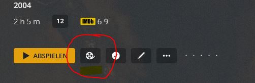

Das ist für mich eine erhebliche Arbeit Erleichterung. Nun brauche ich nur den Rest hinter
dem –Trailer zu löschen und gut. Jetzt erscheint auch das Trailer Symbol
Ich bin begeistert. Du hattest es schon mal erwähnt in einem andern Beitrag mit diesem Symbol was bei mir nicht erschienen ist. Mit dem Clip werde ich es noch mal ausprobieren da es tatsächlich Unterschiede gibt. Die Nvidia Shield macht einen sehr ordentlichen Job aber der FireTV Stick 4K ist ein Graus. Ich hatte es in einem früheren Beitrag schon erwähnt (keine Schauspieler als Bild oft Abbruch Neustart von Plex) und ich habe gemehrt das ich nicht alleine mit diesem Problem bin.
