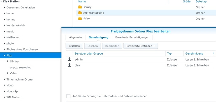

Schaden kann es nicht. Aber ich glaube nicht das es daran liegt. Hast Du die Lese/Schreib Rechte für den Plex User nach dem Update neu gesetzt?
Hat sich überschnitten. Die gleichen Rechte benötigst Du auch für die Ordner in denen Deine Filme liegen.
Die Rechte müssen für den Plex Ordner und für deine Medienordner gesetzt werden und zwar für Benutzer als auch Gruppen. Also User und Administrator. Soviel wie ich weiß.
