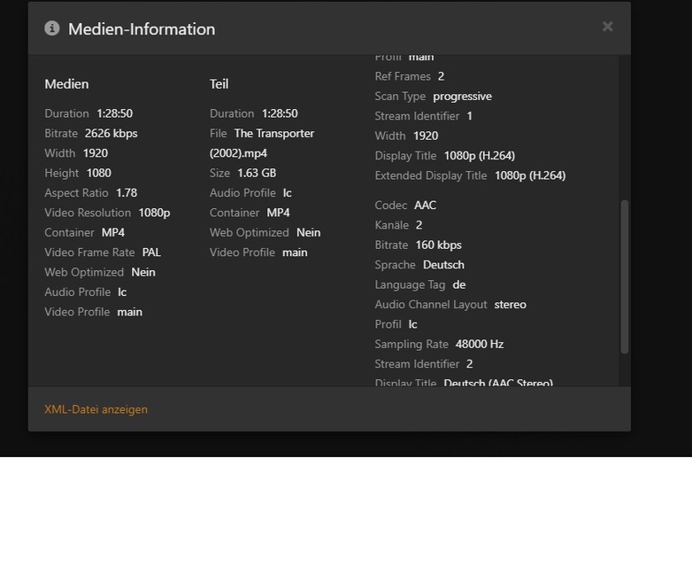

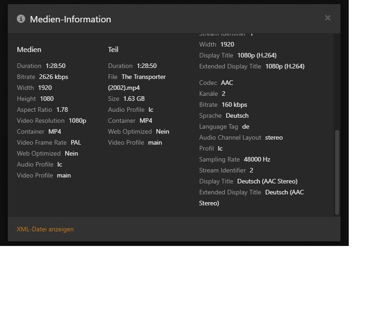

Ich habe Dir als Beispiel die Medien Infos eines Film beigelegt mit den Bildern.
Kannst Du mir bitte sagen was du davon denkst und oder welche Voraussetzungen benötigt werden um den Film flüssig abzuspielen?
