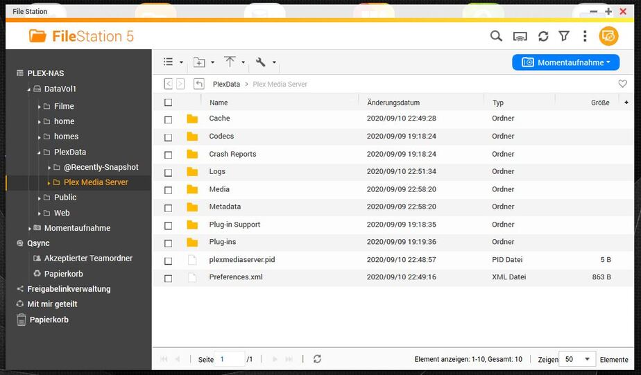

Super das ist ein hinweis. Problem ist nur das ich diesen Ordner Share nicht finde.
Was muss ich machen um in fĂĽr mich sichbar zu machen.
So eine funktion wie bei Windows gibt es hier nicht, so weit ich weiĂź , ich kann mich irren.
Wie man auf meinem Bild sehen kann sind das die Ordner die ich einsehen kann.

Etwas verwirrend für mich. Plex hat mir einen Ordner PlexData angelegt. In diesem Ordner einen weiteren Ordner namens Plex Media Server… Oder kontrollieren ob eine Verbindung besteht.
Wie soll ich jetzt eine Verbindung zum Verzeichnis in /share/_installation_volume/.qpkg/PlexMediaServer/Library herstellt??
Wie komme ich an den Ordner share?
Soweit ich es verstanden habe, wird der Share eigentlich automatisch angelegt.
Bei den Synology-Usern kommt es gerne mal vor, dass Anwender dann ihre Plex Medien auch in diesen Share legen. Das ist nicht ganz unproblematisch, deshalb wird der Share so angelegt, dass ihn normale Anwender nicht sehen.
In der Verwaltung des QNAP solltest du eine Option zur Verwaltung der Shares haben.
Taucht der PlexData-Share dort auf? Wenn ja, kannst du dir selbst dort die Rechte zuweisen, dass der Share standardmäßig eingeblendet wird (oder bspw. für deinen Backup-Job sichtbar ist).
Habe den Pfad gefunden mit dem Programm WinSCP. Es liegt in der Root Ebene.
Kann man normal nicht finden. WinSCP stellt aber auch dies ebenen dar.

Im Kern den kompletten PlexData Share.
Prinzipiell spricht nichts dagegen, wenn du die Ordner Cache und Logs aussparst (wobei Logs eher einen kleinen footprint hat).
Größe des Plex Share hängt davon ab, wie viele Medien du in Plex hast – meine Mediathek kommt auf ca. 50 GB an Datenbank, Metadaten etc. im PlexData-Verzeichnis; habe ein paar Posts gesehen, wo User knapp über 100 GB gelandet sind.
