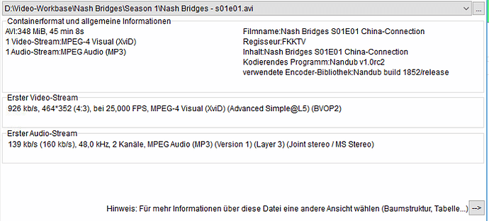

ich habe ein Problem mit der neuen Fire TV Box von Amazon was ich nicht ganz nachvollziehen kann. Ich habe noch “alte” avi’s von Nash Bridges (die Lieblingsserie meiner Frau :s ). Bis jetzt konnte Sie die Filme problemlos vom PMS ansehen (Rasplex, XPlay, Webplayer). Leider klappt das nicht mehr mit der neuen Fire TV Box. Mir ist wirklich nicht klar warum. Anbei mal die Info von einer Datei:

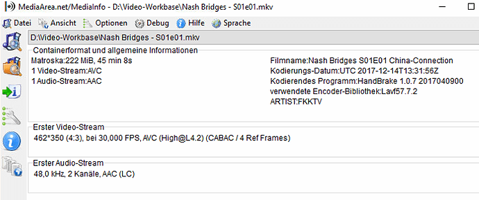

Da man ja für seine Frau wirklich alles macht damit sie glücklich ist, dachte ich mir das ich den gesamten Ordner Handbrake vorwerfe und der die Filme umtranskodiert z.B. nach mkv mit H.264 (Encoder Level 4.1). Leider brachte das gar nix. Die Symptome sind die Gleichen: Eingefrorenes Bild mit starker Klötzchenbildung in Grüntonen, Ton läuft einwandfrei durch. Bild bleibt eingefroren.

Die Datei ist nicht wirklich was Besonderes.
Der Rasplex hat die sicherlich bisher genau so geschluckt wie sie auf der Festplatte lag. Ist halt Kodi.
Ich vermute mal, dass Plex die Datei jetzt ebenfalls unverändert an die Firebox schickt, der das aber aus irgendeinem unbekannten Grund nicht bekommt.

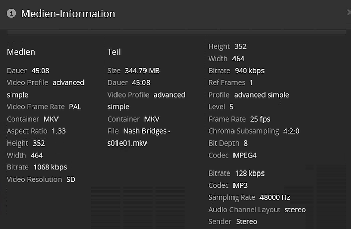

PlexMedia Info sieht übrigens so aus:
Und das ist das XML: (siehe Anhang)

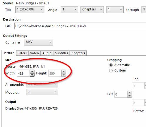

Ich habe jetzt nochmal mit Handbrake gearbeitet und das Bild etwas verkleinert. Die daraus entstandene Datei funktioniert!
Belasse ich die Bildgröße dann funktioniert es nicht.
Info zu dem neu erstellten File:
Ich empfehle dir dringend, keine AVC “Level” größer 4.0 auszuwählen.
