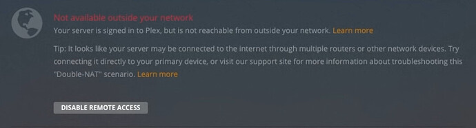

Jeg glemte også at skrive i mit opslag, at jeg fik samme fejl hver gang jeg prøvede at aktivere fjernadgang. Plex meddelte, at det lignede jeg havde et ‘Double-NAT scenario’. Jeg ved ikke om dette er med til at opbygge påstanden om CGN?
Præcist. Double NAT er konsekvensen af at din Internet Forbindelse sidder på en Carrier Grade NAT. Altså har din udbyder en NAT de skjuler din internetforbindelse bag, og din egen router leveret af udbyderen laver også NAT for at skjule dit hjemmenetværk.
