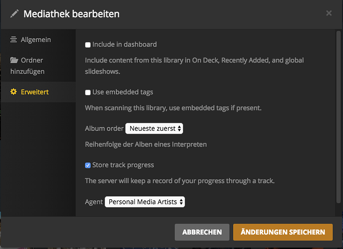

Lege dir bitte eine neue MBib an. Dort dann die einfache auswählen und dann NUR den " Personal Media Artists " nehmen.
Logo auch " Use embedded tags " anwählen
So hast du nur den einen Agenten der mitunter nur deine Tags ausliest.
Ich meine was du in der Mediathek für ein Agenten eingestellt hast…

Ja sind fast alle Agenten aus den Server Setting, danach wurde doch gefragt. So wie ich das verstehe, laden die Agenzen doch Media-nformationen aus verschiedenen Quellen nach. Ich habe ja nix dagegeb, dass mir für die ??? Texte und Poster etc. angezeigt werden. Nur will ich nicht, dass dadurch meine ID3 Tags überschrieben werden. Genau deshalb habe ich ja hier nachgefragt.
Wenn du deine eigene MBib anlegst, dann hast du nur noch zwei Agenten. Glaube der Last.FM und eben den Personal.
Den dann bitte wählen!
Welchen Agenten deine Bibliothek benutzt, wird in den Einstellungen der Bibliothek festgelegt.
Mit den Einstellungen unter Server - Agenten kannst du dann das Verhalten dieses Agenten beeinflussen
Um das zu erreichen, musst du ‘Local Media Assets’ ganz nach oben ziehen
unter
Einstellungen - Server - Agenten - Alben - Personal/last.fm/Premium (bei allen dreien)
Mach vorsichtshalber auch den Haken bei ‘Use embedded tags/Eingebettete Metadaten verwenden’
in den Eigenschaften der Bibliothek.
Danach ein Album zur Probe Plex-Tanzen

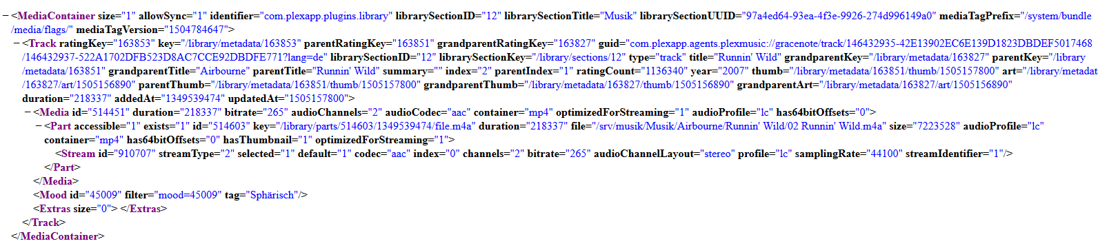

Schau mal in die Plex XML info eines Titels ohne ‘Plex Mix’ oder der wenigstens die ‘Mood’ Informationen hat oder ob die auch fehlen.
Na das sind ja nicht so tolle Neuigkeiten. Ich hab hier Bands wie AC/DC oder Guns N’ Roses, da bekomme ich keinen Mix angeboten: Na wenn Gracenotes zu denen keine Infos hat, dann taugt das nix. Gleichzeitig hab ich hier relativ unbekannte Bands, bei denen ein Mix angeboten wird. Verstehe ich nicht.
Die XML Info eines Tracks ohne Mix zeigt Mod Infos:
Außerdem ist mir aufgefallen, dass ich bei einm Song im Webplayer keinen Mix angeboten bekomme, unter Android aber wohl. Das Verhalte kann ich nun ünerhaupt nicht nachvollziehen. Was macht der Player da bitte für einen Unterschied.
Versuchs Mal nicht von den “populären Titeln” aus, sondern tauche in eins der Alben ein, bevor du das Kontextmenü öffnest.
