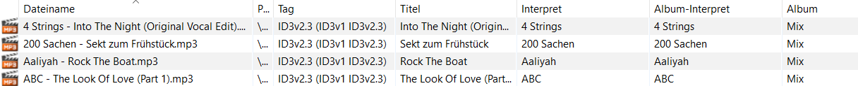

Ich habe noch mal alles von Anfang probiert. Also Musik Mediathek gelöscht. Interpret = Album-Interpret:

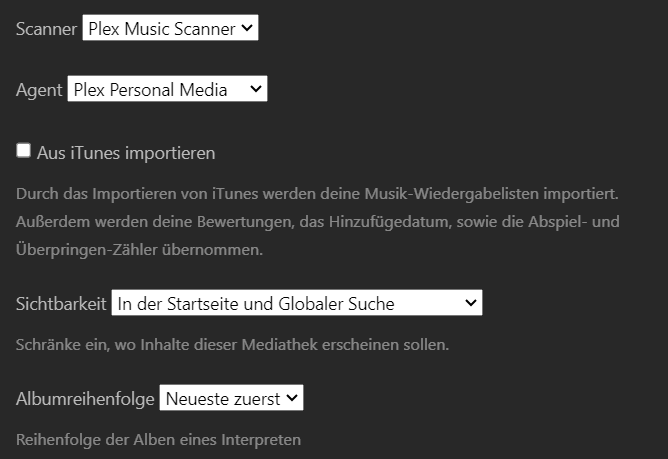

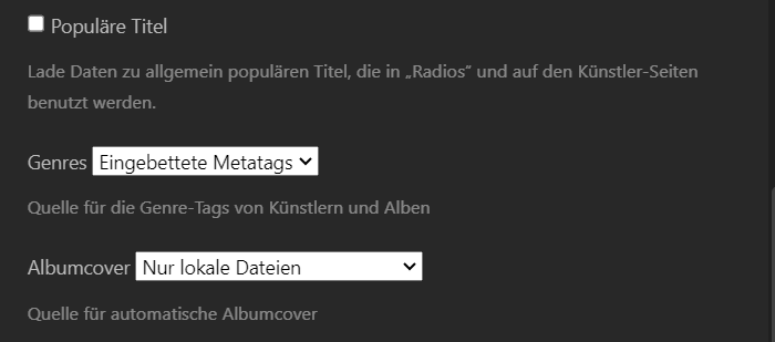

Musik Mediathek hinzugefügt mit folgenden Parametern:

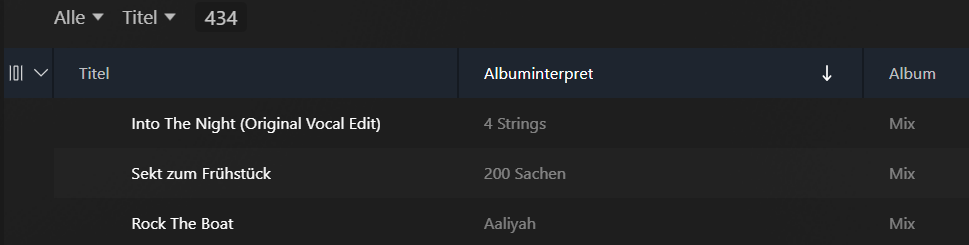

Mit “Alle” und “Titel” werden auch alle Informationen angezeigt:
Aber Cover gibt es trotzdem keine:

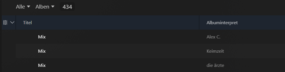

Und es werden 434 Alben “Mix” dargestellt.

Ich sortiere meine mit https://www.mp3tag.de/
Cover sind überall vorhanden. Ich arbeite auch mit mp3tag.
Hab vielleicht Deinen Fehler gefunden!
Nicht Plex Personal Media
sondern:
Agent “Personal Media Artists”
und denke dran, nicht nur umstellen, sondern mit + Zeichen komplett neu erstellen und frisch einlesen lassen.

Also:
Scanner = Plex Music Scanner
Agent = Personal Media Artists
(? Vielleicht) X Bevorzuge lokale Metadaten
Alles andere ohne Haken!
Genres = Eingebettete Metatags
Albumcover = Nur lokale Dateien
