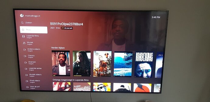

Ik heb een Seagate NAS ingericht met allerlei media er op, die ik afspeel op mijn Tv.
Plex staat op de Seagate geinstalleerd
