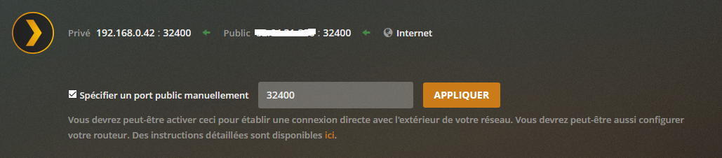

Bonjour à Tous
Je rencontre des difficultés à configurer l’accès distant et il y a une partie que je ne comprends pas J’ai un synology , l’app Plex est installé mais je la lance et que j’arrive dans la partie sur Syno / paramètres/ accès à distance j’ai une adresse publique
qui ne correspond à rien (185.180.15.233) et que je peux pas changer
Une idée sur ce que j’ai raté ?

Salut,
Je te conseil de masquer ton ip public sur tes screens !
Visiblement tu as fait le choix d’utiliser un port spécifique, ici 15442.
Pour que l’accès a distance soit opérationnel, il te faut rediriger ce port vers le port 32400 de ton NAS. Ceci ce fait dans l’interface de ta box. Tu doit faire une regle NAT afin de rediriger le port TCP/15442 externe vers le port TCP/32400 avec pour destination ton nas (192.168.0.45 ).

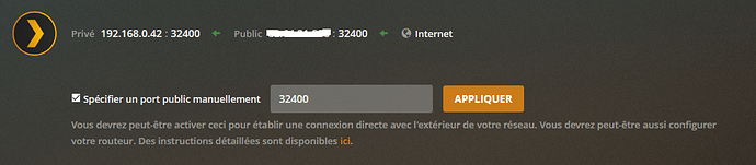

Voici un exemple avec ma config :
Port 32400 externe, Port 32400 Externe
Redirection dans la LiveBox :
