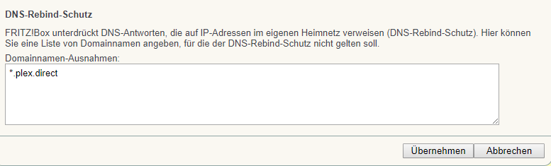

Habe das mal so in meinen Router eingetragen, scheint aber bisher nicht viel zu nutzen:
Muss ich das irgendwie anders eintragen?
Habe selber keine FB
https://forums.plex.tv/discussion/comment/1294182/#Comment_1294182

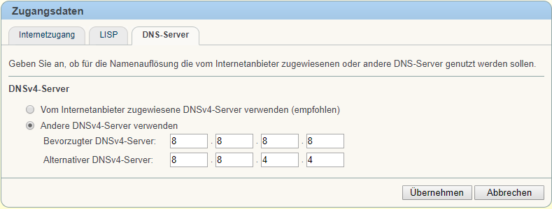

Die Funktion habe ich gefunden. Was soll ich dort eingeben? Das hier?
  1. man braucht eine verlässliche Auflösung von Hostnamen in der .direct Top-Level-Domain.
    Viele DNS Server die von ISPs betrieben werden bekommen das nicht hin. Also schwenken wir um auf die DNS Server von Google. (8.8.8.8. und/oder 8.8.4.4)
Habe ich mal so gemacht, danach wieder alles neugestartet, hat auch nichts geändert, vorausgesetzt, das war so richtig…?
Ja, das sollte eigentlich alles richtig so sein.
