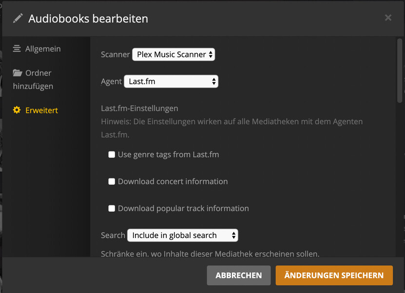

So schaut das bei mir aus:
last.fm heißt “alte Agenten”.
Das heißt du brauchst leider den Plex Dance, damit Plex die Änderungen in den eingebetteten Metatags erkennt.

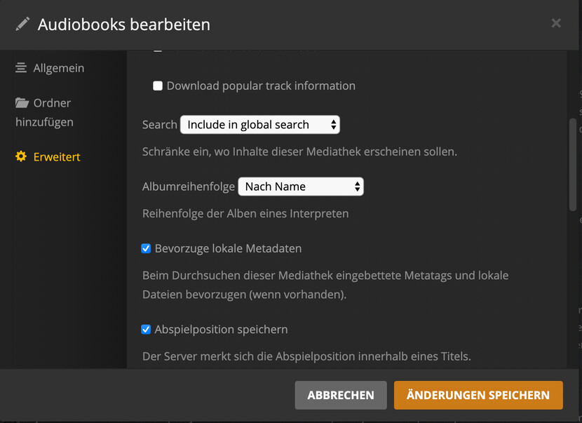

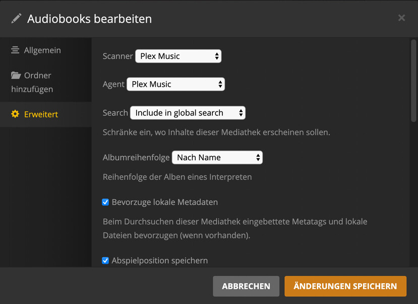

Ich habe jetzt erstmal unter “Verwalte Mediathek” aktualisiert. Da werden dann ja erstmal keine Änderungen vorgenommen. Nun sieht das im Menü bei mir so aus. Ist das dann der neue Agent?
