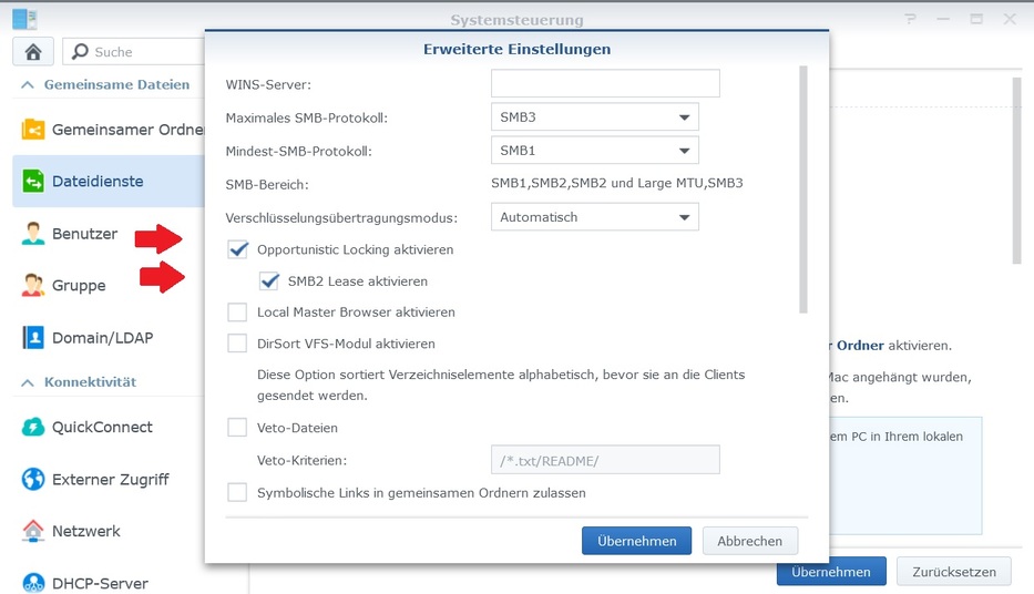

Erst einmal vielen Dank für die Antworten. Da die mir nicht zufriedenstellend waren und ich nicht so schnell aufgebe, habe ich mit meinen dürftigen Englisch Kenntnissen (zum Glück gibts Übersetzer-AddOns) etwas im Englischen Teil gesucht und fündig geworden.
Es gibt da zwei Lösungsansätze die beide bei mir funktionieren.
Dazu musst du in die Einstellung deiner Diskstation gehen,
  • Systemsteuerung / Dateidienste / SMB-AFP-NFS / Erweiterte Einstellungen
dort entweder den Haken bei “Oportunistic Locking aktivieren” entfernen, oder die Option “SMB2 Lease” aktivieren.
Ich habe die zweite Variante gewählt so wie auf dem Bildschirmfoto und die Filme starten promt.
Also wenn dir das weiterhilt wäre es schön zu hören ob es bei dir auch geklappt hat.

Wow, was soll ich sagen??
Bei mir klappt es, wenn ich den Haken bei “Oportunistic Locking aktivieren” entferne.
Filme starten sofort, und auch das Spulen/Springen funktioniert viel schneller.
Was mich jetzt noch interessieren täte, was bewirkt das Entfernen des Hakens, und welchen Einfluss hat das jetzt auf mein System ?
Besten Dank und liebe Grüße, osw2610

Hab mal einen Screenshot aus dem Synology- Knowledge Center angehangen.
Ich hab alle Varianten probiert und keine Unterschiede an der Diskstation bemerkt.
