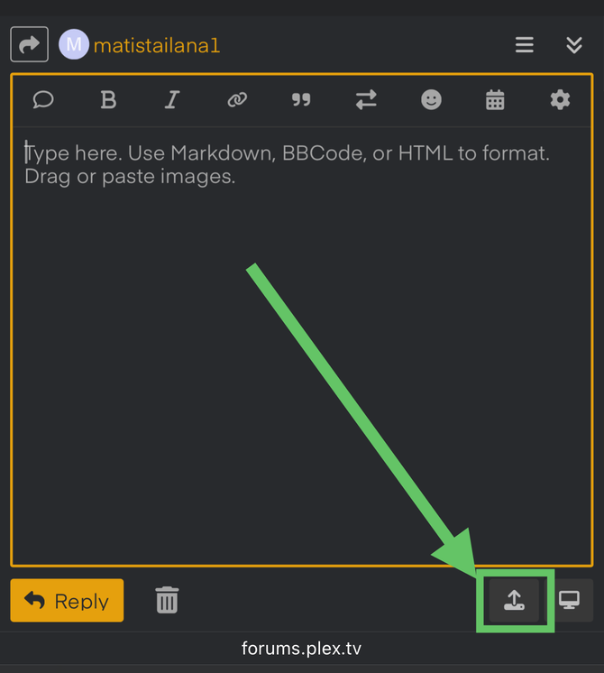

Merci dois je déposer le fichier Zip ici?
Merci
En espérant que vous allez trouver une solution à mon problème
Plex Media Server Logs_2025-04-27_09-03-51.zip (1.8 MB)
