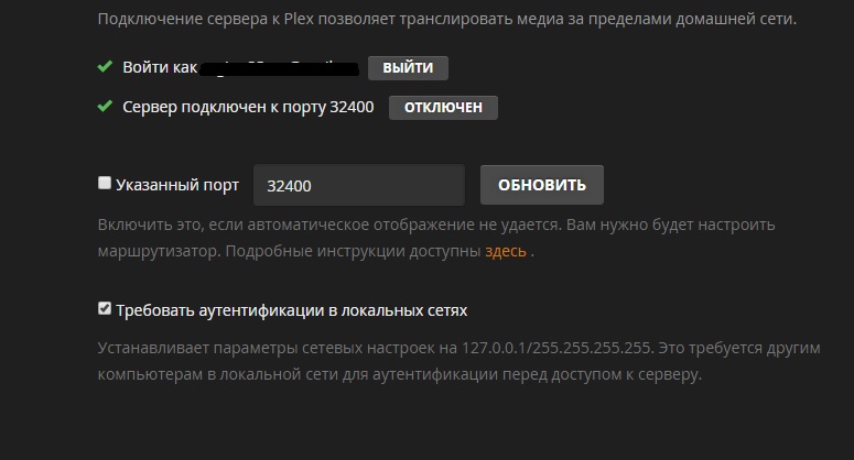

Есть "Виртуальный сервер",  но при включении нужно прописывать: Порт сервиса, Внутренний порт, IP-адрес, Протокол, Состояние и Стандартный порт сервиса. Какие прописывать - не имею никакого понятия.
У Вас так?
Не, вот так...
Не, вот так...
Уберите галочку с Указанный порт и нажмите Повторить
То же самое. Внутри локальной сетки - все отлично. Извне, через интернет - пусто, не видит сервера.
"Ваш сервер успешно авторизован в Plex, но мы не можем получить к нему доступ извне вашей локальной сети."
