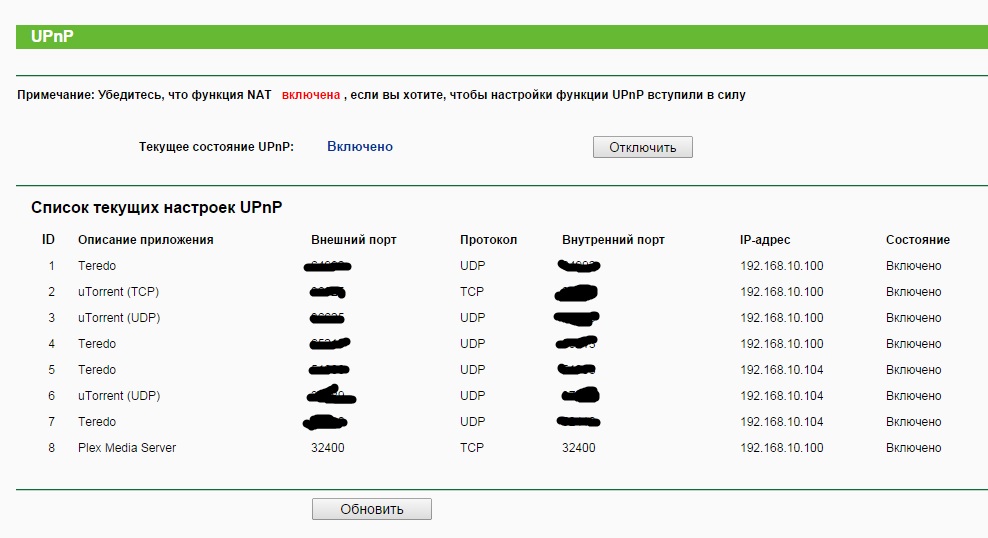

Ну тогда не знаю чем помочь... У меня тоже tp-link, только модель TL-WDR4300 и я не заморачивался с пробросом порта, просто включил UPnP и NAT, как писал выше...
Вот так у меня во вкладке UPnP. Видно что порт PLEX  открыт во внутреннюю сеть!!
А как у Вас?
