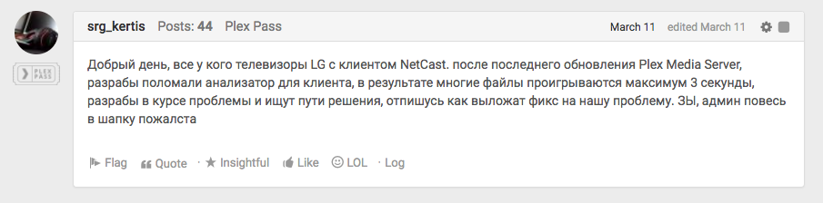

@srg_kertis said:
Вчера обнаружил что клиент на телеке обновился, чисто визуально отличий мало, появились фильтры и ассоциативность + некоторые рихтовки интерфейса. НО! Теперь штатный транскодер стал постоянно запускаться и при этом в особо динамичных местах со спецэффектами (Мстители, Железный человек, etc) появляются дикие тормоза и загрузка моего Core i5 100%! Я заметил в настройках новый пункт “Maximum H.264 Level” по-умолчанию установленый в режим 4.1, однако там же есть галочка “разрешить прямое воспроизведение”. Как бы не игрался настройками клиента, транскодер постоянно запускается и существенно портит жизнь. Помогите с проблемой.
Обновление клиента до 2.4.32. Штатный транскодер утихомирили, однако есть проблемы с воспроизведением некоторых файлов (обычно 1080р с битрейтом больше 8-10 мегабит) и есть мелкий косяк - при включении субтитров транскодер опять начинает мучить.
проблема решилась. Нужно выключить шифрование подключения в настройках сервера. Данный пункт в последних обновлениях сервера почему то выставлен в положение “Включен”
Это потому что плекс переходит на SSL соединения :slight_smile:

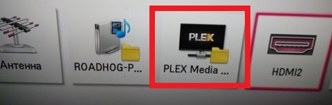

Телевизор LG 32LA620. Не первый год пользуюсь Plex, проблем особо не возникало. Но на днях переустановил систему, поставил Windows 10. Скачал Plex, расшарил папки, все как обычно. Разрешил потоковую передачу данных в сетевых настройка и т.д. Захожу на телевизоре в подключения (кнопка Input), все ок, вижу Plex (правда значок немного другой, раньше вроде розовый был, а сейчас черный),
выбираю его, но ни одной папки нету, только надпись “Нет файла”.

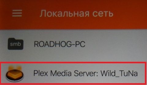

Захожу с планшета через VLC - все ок, сервер виден
и все расшаренные папки и файлы видны
Поставил Serviio, расшарил папки через него, телевизор все видит - никаких проблем.
В чем проблема - понятия не имею, все настройки перекопал и Plex’ а и сетевые.
Пока выкрутился установив Plex и на сам телевизор, и ярлык поближе перетащил. Захожу теперь MyApps -> Plex
Так вроде все работает…
