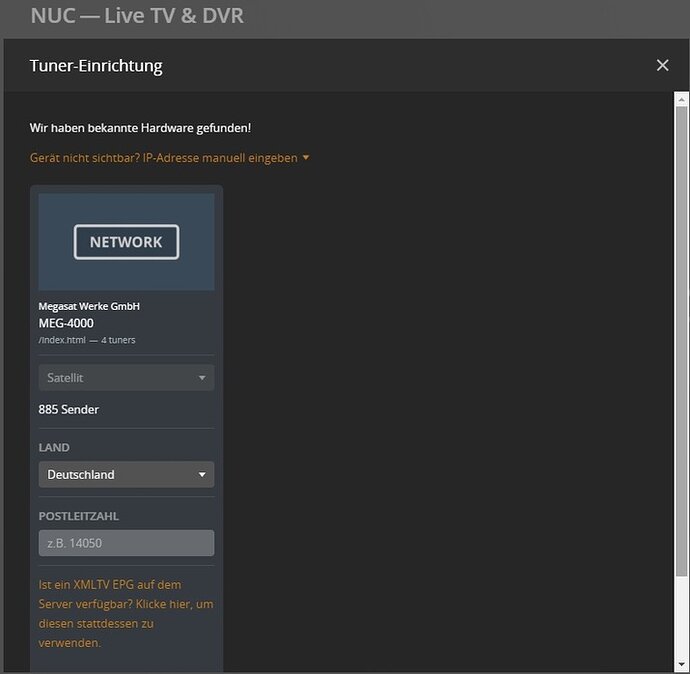

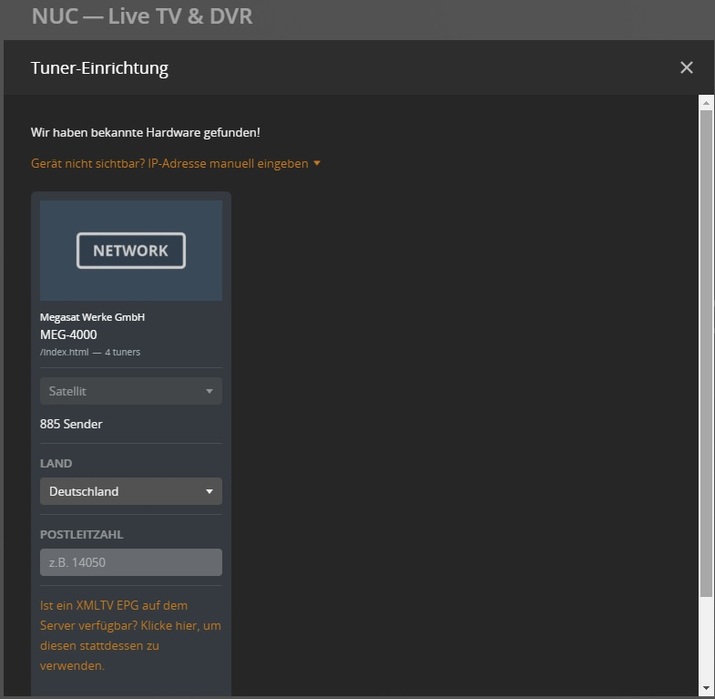

Ich habe gerade versucht auf einem Windows PMS (Plex Media Server) einen Sendersuchlauf durchzuführen - dies war ebenso wenig Erfolgreich wie auf meinem UNRAID.
Das Problem was ich beim Sendersuchlauf wohl habe, ist das ich nicht weiß welche Einstellungen ich für meinen SAT>IP Server 2 verwenden muß
Auf dem ersten Bild was ich sehe, zeigt mir der PMS an, dass er meine SAT IP Hardware erkannt hat und das wohl 885 Kanäle zur Verfügung stehen. Wenn ich auf weiter gehe, macht er automatisch einen Sendersuchlauf - worauf ich folgendes Resultat erhalte.

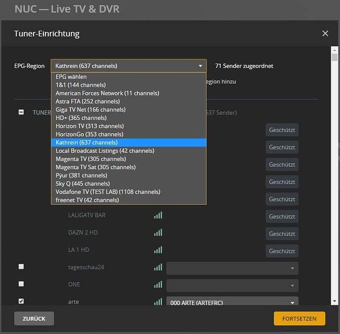

71 Sender zugeordnet. In der erste Spalte steht Tuner Kanäle und in der zweiten EPG Sender der Großteil ist geschützt. Wir bekomm ich da jetzt ein gutes Resultat hin? Irgendwie erschliesst sich mir diese Liste nicht - so mal da auch viele Radio Sender drin sind.
Alle Sender die einen Haken haben, sind aktiviert. Das ist gut.
Links stehen die Sendernamen die der Sendersuchlauf ergeben hat.
Rechts musst du den entsprechenden Sendernamen aus der Programmvorschau dazu aussuchen, sofern die Automatik nicht das richtige oder gar nichts gefunden hat.
Jeder Sendername darf nur einmal zugeordnet werden! Wenn es also einen Sender in mehreren Bouquets gibt (z.B. “arte”), oder es gibt SD und HD Varianten, dann deaktiviere alle bis auf eine (Im Falle von arte vorzugsweise natürlich die HD Variante aus dem deutschen ZDF-Bouquet.)
Alle Sender die als “geschützt” angezeigt werden, können mit Plex nicht empfangen werden, da Plex keinerlei Pay-TV Entschlüsselung unterstützt.
Meiner Meinung nach mach der da lediglich ein Matching, zu den Sendern die er irgendwo gefunden hat auf die verfügbaren EPG Regionen. Für einen Sendersuchlauf geht das bei mir nämlich wesentlich zu schnell. Die Region mit dem besten match nimmt er dann erstmal.
Bei EPG-Region kannst/musst du ja dann auswählen, welche für dich am passendsten ist. “Kathrein” sagt mir jetzt nichts…[Edit: …irgendwas mit Österreich und Sat? Vielleicht gibts auch was mit Astra 19,2 ?? Die Region kannst du jedenfalls im Nachhinein nicht mehr ändern. Es sei denn du löscht den DVR nochmal und richtest ihn neu ein. Die Liste der gefundenen Sender und geplante Aufnahmen bleiben erhalten, aber du musst das Matching jedesmal neu machen.]
Wenn du hier auf Sendersuchlauf klickst, musst du nochmal nach ganz unten scrollen und da dann den Sendersuchlauf starten, das ist ein wenig doof, aber dann wird der erst gemacht. - Hier scheitert allerdings Linux, aktuell klappt das bei mir nur unter Windows PMS.
Wenn du nach dem Sendersuchlauf immernoch 885 Kanäle hast ist alles super, das automatische matchen funktioniert bei mir sehr schlecht, daher muss ich das manuell machen. Das manuelle matchen von 637 Kanälen ist allerdings recht mühsam, bei mir sind es glücklicherweise lediglich nur ca. 180 von 405.
