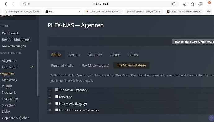

Local media assets (movies) ist die entscheidend für interne cover?
oder was stelle ich hier ein?
Das kommt darauf an.

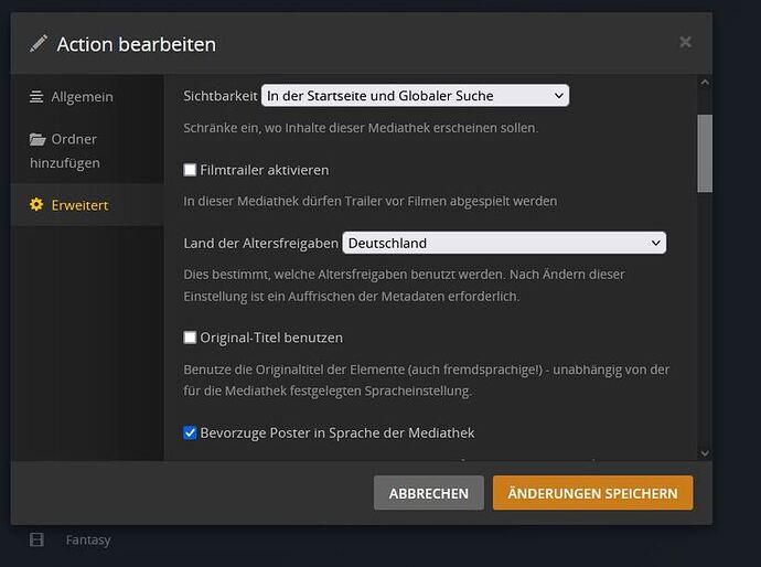

Die zentralen, server-weiten Einstellungen für Agenten werden nur von alten Agenten verwendet. Die aktuellen Agenten (Plex Movie, Plex TV Series, Plex Music) werden in den erweiterten Einstellungen der jeweiligen Mediathek konfiguriert. Dort gibt es dann eine Option ob Plex lokale Assets verwenden soll.
also hier wenn ich dich richtig verstanden habe.
Die richtige einstellung ist dann

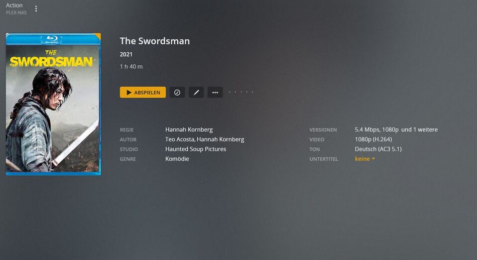

Ist gelungen aber er hat keine Inhalte mehr hochgeladen. Bild ist da aber sonst nichts
kann es an der einstellung liegen
Habe bei Original Titel benutzen den Haken entfernt oder weil ich nur poster.jpg geschrieben habe?
Bitte präzisiere. Was ist da, was nicht?
Hast du “Metadaten aktualisieren” durchgeführt?
Habe ich gemacht , macht er gerade noch mal
