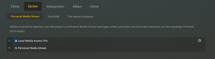

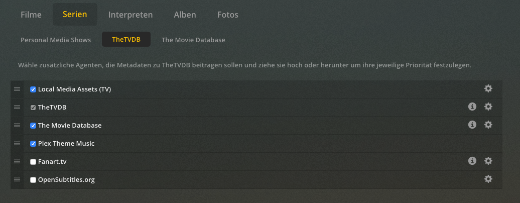

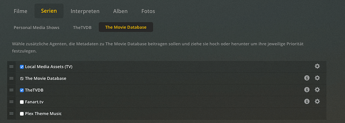

Hi zusammen,
wie bekomme ich es hin, dass - egal was ich an Informationen zu einem Film/Serie ändere - diese immer unveränderlich sind.
Aktuell scheint es so, dass egal was ich ändere, es nach ein paar Tagen teilweise oder komplett wieder anders ist. Ausgenommen davon ist der Parameter “Sortier-Titel” - hier hat sich noch nichts geändert.
Aber ansonsten ändern sich Plakate und - was extrem ungünstig ist - die Alterseinstufungen. Sodass mein kleiner heute morgen Kill Bill und div. andere Filme hätte gucken können, obwohl ich diesen definitiv ein de/12 bzw de/16 oder de/18 gegeben hatte.
Bis heute morgen war ich eigentlich der Meinung, dass es ausreicht, “Local Media Assets” (natürlich für Filme/Serien und für Personal Media; Plex Movie; The Movie Database usw) an Position 1 zu setzen.
Aber die soeben erlebte Überraschung mit Kill Bill zeigt das Gegenteil.
Hab ich noch irgendwo was übersehen? Muss ich ggf. das Schloss Icon aktivieren?
Was es mit dem Schloss auf sich hat, habe ich ehrlich gesagt noch nicht kapiert :slight_smile:
Danke und schönen Sonntag.
So ist es
Das nützt dir nur was, wenn die entsprechenden Metadaten in deine Videodateien eingebettet sind. (und das wiederum funktioniert nur mit mp4/m4v Dateien.)

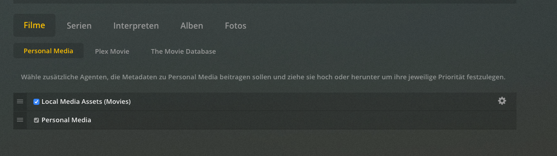

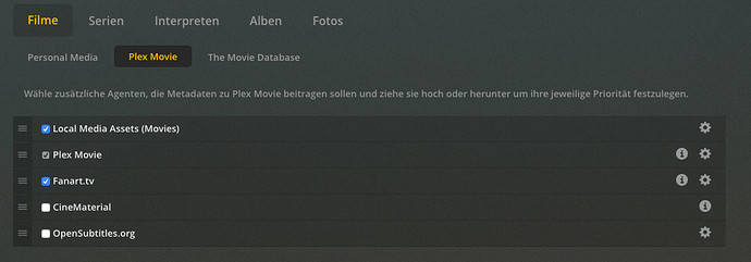

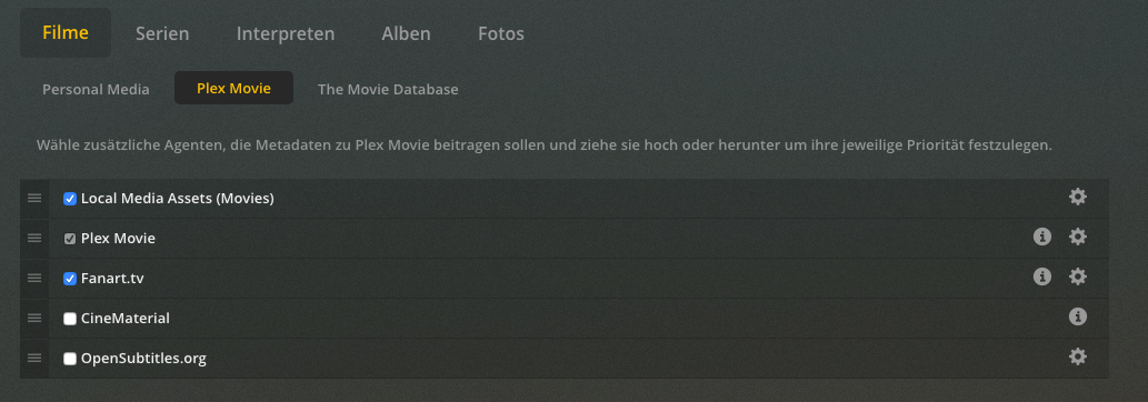

Welchen Typ hat die Mediathek, bzw. welcher Agent ist als Standard gesetzt?
Bitte mal den Inhalt der property guid="... aus der Plex XML info eines betroffenen Filmes posten.
Indem du local Media assets an 1 gesetzt hast, erreichst du das Gegenteil von dem, was du möchtest. Filme wie Kill Bill bekommen sicher automatisch die entsprechende Einstufung von TMDB. Wenn du diese dann ändern möchtest, nutze das Schloss.
tldr: LMA ganz nach unten und das Schloss nutzen.
Schon mal danke.
Das LMA nur für mp4 und m4v gilt, wusste ich nicht. Das bringt bei meiner 99% mkv Mediathek natürlich dann gar nichts.

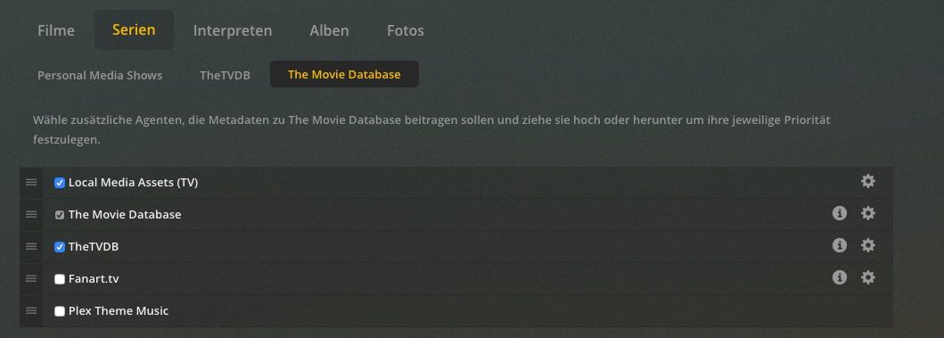

@OttoKerner - so sehen meine Einstellungen aus.
Wenn ich auf die XML Info des Films klicke öffnet sich nur eine leere Safari.Website :frowning:
“Quellcode anzeigen”
Hoffe das ist das, was du meinst :slight_smile:

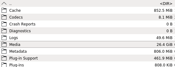

Bildschirmfoto 2020-06-14 um 13.39.26
Das Verzeichnis aus deinem Screenshot hat nichts mit dem Ort deiner Mediendateien zu tun. Bitte nicht verwechseln.
