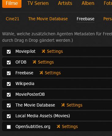

- auf "Filme" und dann "Freebase" klicken
- Die Einträge per Drag 'n Drop in folgende Reihenfolge bringen
-> "Moviepilot", "OFDB", "Freebase", "Wikipedia", "MovieposterDB", "TheMovieDB", "Local Media Assets (Movies)", "OpenSubtitles.org"
- auf "Settings" bei "Moviepilot" klicken und folgende Optionen setzen
-> [aktiviert] Lade Filmtitel von Moviepilot
-> [deaktiviert] Lade Zusammenfassung von Moviepilot
-> [aktiviert] Lade Filmplakat von Moviepilot
- auf "Settings" bei "OFDB" klicken und folgende Optionen setzen
-> alle Optionen aktiveren
- auf "Settings" bei "Freebase" klicken und folgende Optionen setzen
-> [aktiviert] Localized Titles

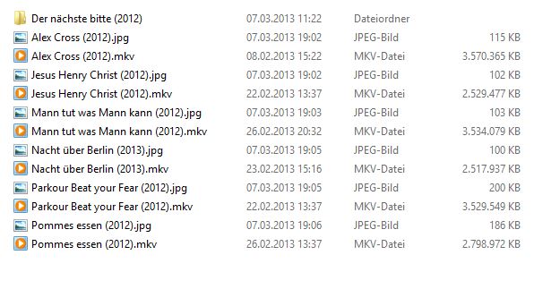

Ich habe alles nach der Anleitung eingerichtet
und eine Test-Sektion mit folgende Titeln angelegt (unter Der nächste bitte (2012) sind die Film-, und Coverdatei)
Leider klappt dies überhaupt nicht. Was passiert:
Alex Cross:  trägt Rating und Genre von OFDb; englische Beschreibung von Wikipedia ein
  • MoviePilot.de: findet Film "Alex Cross"; mit deutscher Beschreibung
  • OFDb.de: findet Film "Alex Cross"; ohne Beschreibung
  • Freebase.com:  findet Film "Jesus Henry Christ"; mit englischer Beschreibung
  • Wikipedia.de: findet Film "Alex Cross"; mit deutscher Beschreibung
  • Wikipedia.com:  findet Film "Alex Cross"; mit englischer Beschreibung
  • themoviedb.com: findet Film "Alex Cross"; mit deutscher & englischer Beschreibung
Wie kann ich konfigurieren, dass er einen deutschen Beschreibungstext nimmt (z.B. von MoviePilot)
Warum nimmt er die englische Beschreibung von Wikipedia?
Wie kann ich konfigurieren, dass er die deutsche Variante von Wikipedia nimmt?
Der nächste bitte:  trägt nichts ein
  • MoviePilot.de: findet Film "Der Nächste, bitte!"; mit deutscher Beschreibung
  • OFDb.de: findet Film "Nächste, bitte! Der" mit deutscher Beschreibung
  • Freebase.com:  findet nichts
  • Wikipedia.de: findet nichts
  • Wikipedia.com:  findet nichts
  • themoviedb.com: findet nichts
Warum findet er den Film nicht?
Wie gehe ich mit unterschiedlichen Titeln in unterschiedlichen Datenbanken um? (siehe oben bei MoviePilot & OFDb)? Ich habe nach beiden Texten unter individual Search nochmals gesucht, aber keine Übereinstimmung!
Jesus Henry Christ:  trägt Rating und Genre von OFDb; englische Beschreibung von Freebase ein
  • MoviePilot.de: findet Film "Jesus Henry Christ"; mit deutscher Beschreibung
  • OFDb.de: findet Film "Jesus Henry Christ"; ohne Beschreibung
  • Wikipedia.com:  findet Film "Jesus Henry Christ"; mit englischer Beschreibung
  • themoviedb.com: findet Film "Jesus Henry Christ"; mit englischer Beschreibung
Mann tut was Mann kann:  trägt nichts ein
  • MoviePilot.de: findet Film "Mann tut was Mann kann"; mit Beschreibung
  • OFDb.de: findet Film "Mann tut was Mann kann"; mit Beschreibung
  • Wikipedia.de: findet Film "Mann tut was Mann kann"; mit Beschreibung
  • themoviedb.com: findet Film "Mann tut was Mann kann"; mit deutscher Beschreibung (findet auch englisch, aber ohne Beschreibung
Nacht über Berlin:  trägt nichts ein
  • MoviePilot.de: findet Film "Nacht über Berlin"; mit Beschreibung
  • OFDb.de: findet Film "Nacht über Berlin"; mit Beschreibung
  • Wikipedia.de: findet Film "Nacht über Berlin"; mit Beschreibung
  • themoviedb.com: findet Film "Nacht über Berlin"; mit deutscher & englischer Beschreibung)
Parkour Beat Your Fear:  trägt nichts ein
  • MoviePilot.de: findet nichts
  • OFDb.de: findet Film "Parkour - Beat your Fear (2011)"; mit Beschreibung
  • themoviedb.com: findet Film "Parkour - Beat your Fear (2013)"; mit deutscher Beschreibung und als "Speed Pioneer 3D" in englischer Sprache
Wie gehe ich mit unterschiedlichen Jahresangaben der einzelnen Databases um (hier OFDb & themoviedb)?
Ich habe jeweils unter individual Search nochmal beide Titel von OFDb & themoviedb mit den jeweiligen Jahresangaben suchen lassen, aber auch keine Übereinstimmung.
Pommes essen:  trägt nichts ein
  • MoviePilot.de: findet Film "Pommes essen"; mit Beschreibung
  • OFDb.de: findet Film "Pommes essen"; mit Beschreibung
  • Wikipedia.de: findet Film "Pommes essen"; mit Beschreibung
  • themoviedb.com: findet Film "Pommes essen"; mit deutscher Beschreibung (findet auch englisch, aber ohne Beschreibung)
Ich habe auch die Sektion schon öfters gelöscht und neu eingerichtet, aber das hat auch nichts gebracht. Irgendetwas läuft da schief aber ich seh' den Wald vor lauter Bäumen nicht mehr.
Wie kann ich denn am besten strukturiert das Problem angehen?
Vielen Dank schon mal für Eure Hilfe
