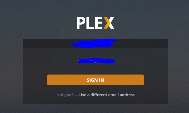

Hallo zusammen,
ich habe derzeit Probleme mit meinem Plex Server. Wenn ich mich mit meinem Client mit dem Plex Server verbinden will, kommt ganz normal das Login Fenster. Sobald ich meine Daten eingebe und bestätige, kommt wieder das Login Fenster bzw. muss ich nur noch auf Sigin klicken. Das kann ich 2x machen und dann redirectet er mich jedoch falsch und der Link muss angepasst werden:
https://server:port/web/index.html?newauth=true?newauth=true
Wenn ich dann den Link abändere auf:
https://server:port/web/index.html?newauth=false
bin ich zwar auf meinem Server, aber die File starten nicht. Ich kann jeden Film anklicken und er wird auch im Player angezeigt aber der Ladekreisen hört nicht auf. Wenn ich es jedoch von extern plex.tv probiere oder über die APP, laufen sie ganz normal.

Also nur zum Verständnis, wenn ich über Plex.tv gehen und mich auf meinem Server einlogge funktioniert es. Auch mit dem Internet Explorer. Es muss doch irgendeine lokale Einstellung sein?
