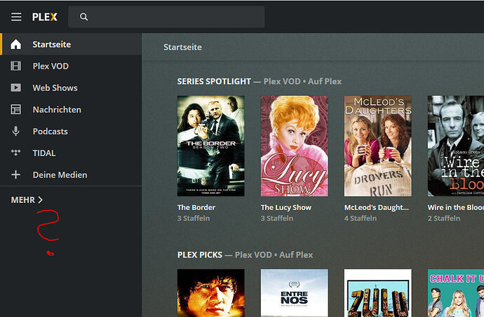

Nur leider sehe ich nach dem Plex Login das gleiche Problem, wie mit dem 4er. Mein Server wird nicht mehr angezeigt:

Greifst du auf den Server über die lokale Version von Plex Web zu oder über die gehostete online-Version (http://[IP-Adresse des PMS]:32400 für die lokale Version; http://app.plex.tv/desktop für die gehostete Version)?
Wenn der Server nicht komplett aufgesetzt ist und/oder noch nicht mit deinem Account verknüpft ist, wirst du ihn nicht über die gehostete Version sehen.

Ich hab das Gefühl, dass der Plex Account augrund meiner Installationsversuche am 4er PI irgendwie die lokalen Server “vergessen” hat.
Ich lande nach Aufruf meiner lokalen Installation immer auf https://app.plex.tv/
In deinem Konto sind nur 2 kürzlich gelöschte Plex Server vorhanden.
Die hast du vermutlich über https://app.plex.tv/desktop#!/settings/devices/pms entfernt.
Solange du nicht deinen Server erneut mit deinem Konto verbindest, wirst du keinen Server in Plex Clients angezeigt bekommen.
Der generische Weg ist hier beschrieben: https://support.plex.tv/articles/204281528-why-am-i-locked-out-of-server-settings-and-how-do-i-get-in/
Wie genau sich das auf den RasPi übertragen lässt, kann ich dir nicht sagen.
Nur so viel: zur Erstkonfiguration darfst du keinesfalls einen Domainnamen benutzen. Sondern immer http://ip-des-servers:32400/web
Also exakt wie in dem Link beschrieben.
