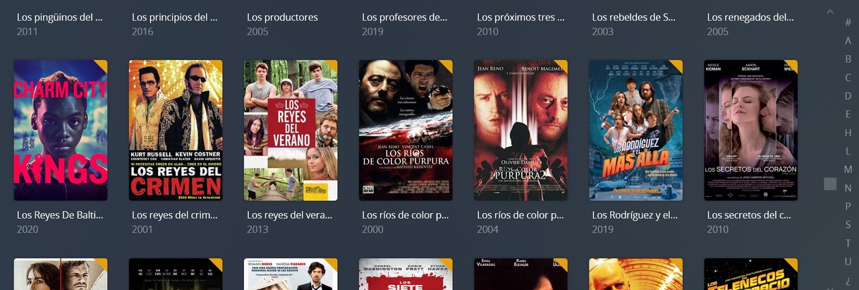

En cuanto a seleccionar peliculas/series por la letra no es que vaya a la ultima de la letra anterior seleccionada es que por ejemplo si selecciono la letra D se ubica en 10 filas anteriores de la letra C, a lo mejor tendra que ver algo el tema que en todas las pelis/series puse a mano ordenar por titulo con “la” “the” que suprimia y me tocara escanear de nuevo todas las bibliotecas. Muchas gracias de nuevo.
A esto me refiero, selecciono la M y tengo que bajar 10 filas para localizar la M
