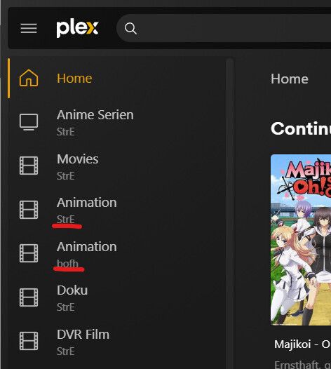

Nahtlos vermischen geht nicht.
Separate Server werden immer auch separat in Plex Clients angezeigt.
Das Beste was du so erhalten kannst sind zwei Einträge in der Seitenleiste.
Hier siehst du Mediatheken von zwei meiner Server gleichzeitig.
(der unterstrichene Text sind die Servernamen)
grafik
Sobald du Mediatheken von mehr als einem Server an die Leiste anpinnst, wird unter jeder Mediathek auch der Servername angezeigt. Du wirst also mehr Platz auf dem Bildschirm brauchen.
Natürlich musst du bei dieser Lösung auch den Fernzugriff konfigurieren. Was wahrscheinlich auch Zugriff auf die Konfiguration des Routers deines Onkels erfordert.
