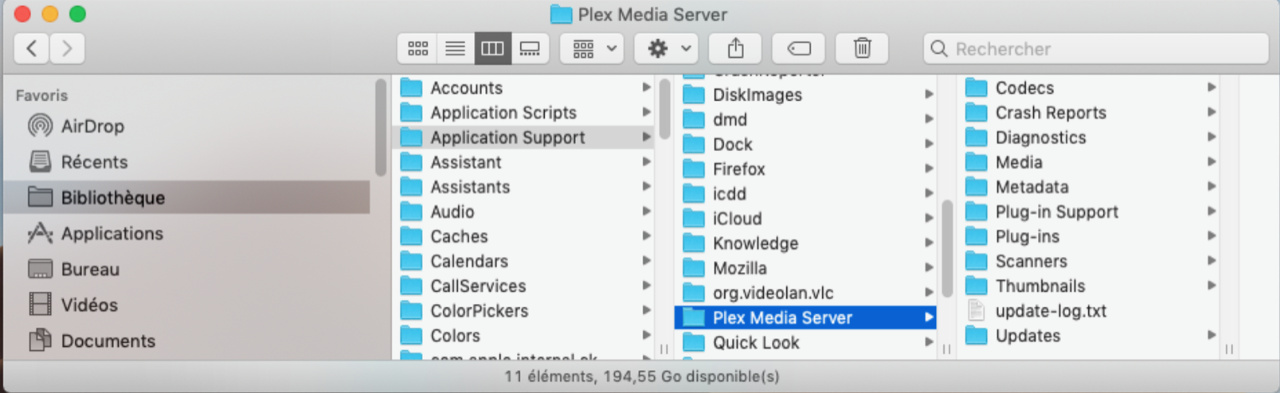

  • Il te faudra ensuite copier les fichiers de la base de données du PMS du MAC sur le NAS
On parle bien ce ce dossier ?
Puis-je le transférer tel quel sur le NAS à l’emplacement indiqué : /mnt/HD/HD_a2/plex_conf/Plex Media Server/ ?

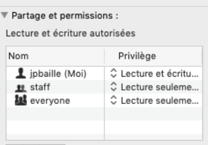

  • (attention à bien garder les mêmes droits sur les fichiers par rapport à ceux existant que tu écrases)
On parle bien des droits en lecture/écriture des différents utilisateurs
Droits
Je suppose qu’à la mise en route du NAS, je devrai définir un nom d’utilisateur et un mot de passe.
Dans la mesure du possible, j’utiliserai les mêmes identifiants que pour le Mac.
Je suppose que PMS, une fois installé et démarré sur le NAS, aura créé un dossier « Plex Media Server » sur le NAS et que j’y aurai accès via mon Mac
Je pourrai donc afficher les droits de ce nouveau dossier PMS et les noter.
Si j’ai bien compris, je devrai ensuite remplacer le dossier PMS du NAS par le dossier PMS du Mac , puis remettre les droits en conformité avec ceux que je viens de noter.
Dis-moi si je me trompe.
Je suppose que je dois accorder les mêmes droits aux sous-dossiers et fichiers inclus ?

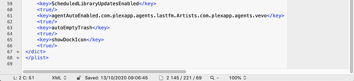

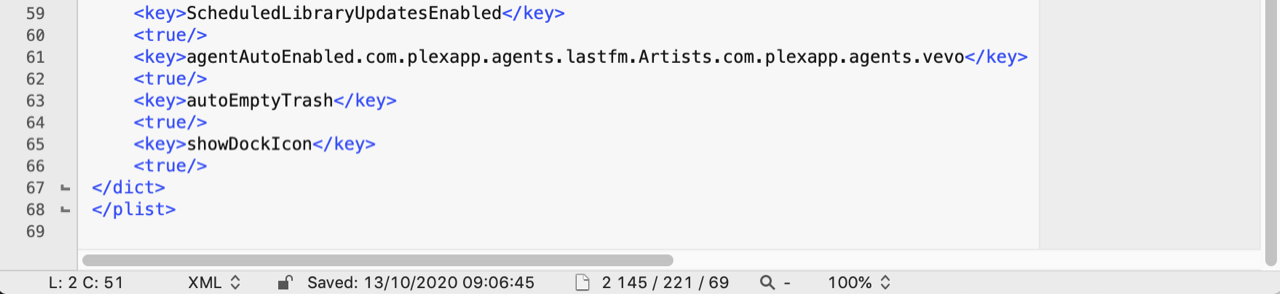

  • Tu ouvres ensuite le fichier plist de préférences Plex du Mac (le fameux fichier plist) et tu copies/colles le token qui est dedans dans le fichiers de préférences Plex du NAS (fichier XML). Attention: édition impérative du fichier xml avec un vrai éditeur ascii (pas le bloc notes windows ou équivalent sinon tu vas massacrer le format du fichier !).
J’ai un éditeur Mac (BBedit) qui ouvre apparemment « proprement mon.plist :
Penses-tu que je pourrai l’utiliser pour éditer le .xml du NAS ? Sinon, que me suggères-tu ? (Je n’ai que des Macs)
Qu’appelles-tu le « Token » ? Est-ce la totalité du fichier (ligne 1 à 68) ?

J’ai dit fichiers et pas dossier :wink: Les fichiers sont dans le dossier “Plug-in Support/Databases” où tu devrais trouver les fichiers suivants:
Screenshot_20201015_133316
Tu fais juste gaffe à respecter l’arborescence et ça sera bon :wink: Pour savoir si tu es au bon endroit tu devrais y trouver des fichiers similaires :wink:
Oui mais côté NAS, sur le mac on s’en fout :wink:
non pas le dossier PMS intégralement uniquement les fichiers de la db indiqués plus haut et le dossier Métadata c’est tout ! Tu dois donner aux fichiers que tu récupéres du mac les mêmes droits que ceux que tu écrases sur le NAS :wink:
Oui BBedit fera très bien l’affaire effectivement :+1: Il te faut transférer les champs suivants du plist au xml:
AnonymousMachineIdentifier
MachineIdentifier
PlexOnlineMail
PlexOnlineToken
PlexOnlineUsername
ProcessedMachineIdentifier
Assure-toi aussi que l’autoEmptyTrash soit à 0 dans le fichier XML aussi :wink:

Bon, j’ai localisé l’objet, mais il y a plus de monde chez moi (des éléments iTunes, mais aussi des fichiers datés…):
Je transfère tout ?
On avance…
