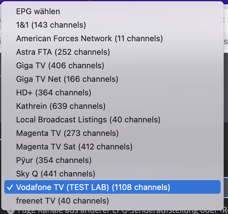

I dont find Fast Scan. I give you screenshots:
After adding the correct zip-code:
Sendersuchlauf klicken, dann ganz unten den kabelanbieter auswählen, die letzten drei Einträge sind bei mir “fast scan”.
Sendersuchlauf starten, das dauert dann ein paar sekunden, direkt nochmal nach ganz unten scrollen.
Wenn dann die Auswahl deines “Netzwerkes” da steht hat es geklappt, wenn nicht, die anderen FastScans testen..
Wenn ich nach unten gehe, dann zeigt er mir den Sendersuchlauf Button an, aber sonst nur ein Text-Feld.
