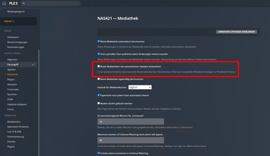

Vielleicht kennt das jemand. Ich habe auf meinem Server auf einem QNAP TVS-882 verschiedene Video-Mediatheken, eine Foto-Mediathek und eine Musik-Mediathek. Letztere enthält alle meine privaten Musik-Audio-Files und ist angelegt als Mediathek-Typ Musik. Unter den Einstellungen zu Mediatheken habe ich aktiviert, dass
  • meine Mediathek automatisch durchsucht wird und
  • ein partieller Scan ausgeführt wird.
    Nicht aktiviert habe ich, dass
  • Musikmediatheken bei automatischen Updates einbezogen werden und
  • meine Mediathek regelmäßig durchsucht wird.
    Nun wundert mich aber, dass sehr oft, wenn ich mich am Server einlogge, oben rechts die Aktivität gezeigt wird, dass die Musik-Mediathek durchsucht würde. Das zieht sich offensichtlich immer sehr lange hin. Da ich nur sehr selten bis gar nicht neue Musik hinzufüge, verwundert mich das.
Mache ich etwas falsch?

In den Servereinstellungen, unter “Geplante Aufgaben”, sind evtl. die folgenden Jobs aktiv:
  • Alle Mediatheken während der Wartungsmaßnahmen aktualisieren
  • Erneuere Metadaten der Mediatheken regelmäßig

Ja, unter “Geplante Aufgaben” ist alles aktiviert. Da muss ich offensichtlich nochmal durch. Diesem Punkt hatte ich gar keine Beachtung geschenkt, weil ich nicht erwartet habe, dass da defaultmäßig etwas aktiviert sein könnte.

Ich habe nicht verstanden, wo der Unterschied der Einstellungen unter “Einstellungen - Mediathek” und “Geplante Aufgaben” bzw. deren Zusammenwirken liegt. Da ich “Musik-Mediatheken bei automatischen Updates einbeziehen” nicht aktiviert habe, hatte ich gehofft, diese würden auch nicht erneut durchsucht, wenn ich beispielsweise unter “Geplante Aufgaben” aktiviere: “Alle Mediatheken während der Wartungsmaßnahmen aktualisieren”.
Wo findest du diese Option? Ich kann mich nicht erinnern, dass es die noch gibt.
Bei mir gibt es sie - und ich denke, ich habe das aktuelle Plex.
