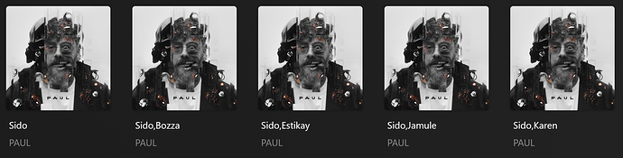

wie oben beschrieben, habe ich folgendes Problem - kann er das Album nicht als “1 Album” anlegen, warum wird hier nach Künstler gesplitet? In den Tags haben alle dasselbe Album.

Du brauchst neben dem gleichen Albumnamen auch den selben Albuminterpreten — hier z.B. „Sido“. Ansonsten interpretiert Plex, dass das unterschiedliche gleichnamige Alben von verschiedenen Interpreten sind.

Danke Tom, an was kann das liegen, habe die Files als M4A/AAC vorliegen, müsste es MP3 sein oder anderes?
