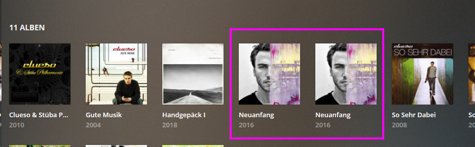

Dein Verdacht war richtig. Die Videos werden nun angezeigt. Nur leider wird dadurch einiges an der Musik Mediathek verändert. Ich habe nunmehr das Problem, dass Plex nun nicht mehr so richtig die Tags aus den mp3 Dateien nimmt. Kann es schlecht beschreiben.
Hier mal ein Beispiel:
Das müsste so aussehen:
auch bei den Interpreten ist Wildwuchs drin..
Kann es sein, dass dadurch die lokale Struktur irgendwie ignoriert wird?
Das kann mit dem globalen Musikvideo-Ordner eigentlich nichts zu tun haben.
Oder hast du etwa auch die Bibliothek selber jetzt auf Laufwerksbuchstaben umgestellt?
Nö, habe auch schon in einem alten Topic von mir nachgesehen, wo ich das Problem schon einmal hatte. Da haben wir bei den Agenten Alben --> Plex Premium Music die Local Media Assets nach oben geschoben.
Daran habe ich aber auch nichts verändert, nur bei den Interpreten hatte ich es erst oben und habe es dann aber nach unten geschoben.
Ich lösche mal die komplette Mediathek, mach Plex Tanz und lese neu ein. Mal schauen
Nachdem ich alle Musik Mediatheken gelöscht, Plex Tanz und neu eingelesen hatte, war wieder Ordnung. Musikvideos werden nun angezeigt. Die Aktualisierung der Musikvideos beim Interpreten (neue dazu, olte weg) erfolgt jedoch nur, wenn man die Metadaten des Interpreten aktualisiert.

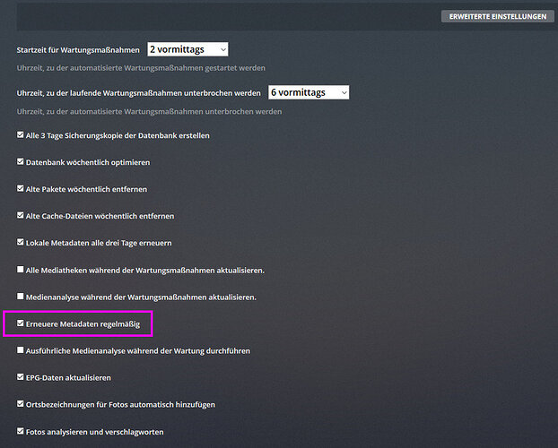

Ich hatte irgendwo im Forum gelesen, dass die Videos nur erscheinen, wenn man beim Interpreten auf die drei Pünktchen und dann auf “Metadaten aktualisieren” klickt. Soweit klappt das auch.
Natürlich möchte ich das nicht immer händisch auslösen und war der Meinung, dass es auch über die geplanten Aufgaben gehen müsste…
oder? Vielleicht bin ich ja auch zu ungeduldig. Ist die Frage, was “regelmäßig” bedeutet. Oder ich bin total falsch.
Grüße
Der Job rennt nur alle 2 oder 3 Wochen AFAIR.
oha, da waren meine Erwarungen mit 3 Tagen zu hoch. Vermutlich wegen “Sicherungskopie alle 3 Tage”.
Danke.
