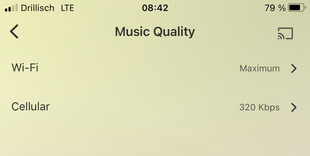

Settings -> Music Quality fächert sich bei mir in zwei weitere Einstellungsebenen auf.
Wi-Fi (eingestellt ist: Maximum) und
Cellular (eingestellt ist 320 Kbps)
Obige Einstellungen beziehen sich aber nur auf das direkte Streaming vom Plex Server auf das Gerät, oder?

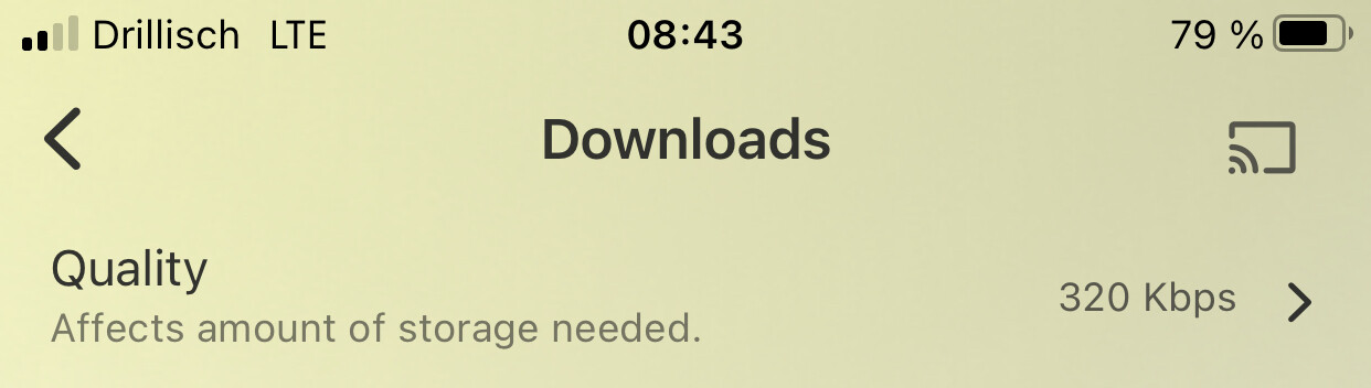

Ich habe noch eine weitere Einstellung vorgenommen unter
Settings -> Downloads -> Quality Dort habe ich 320 Kbps eingestellt
Aber wie gesagt, es kommt nur 128 Kbps auf dem Gerät an. Ich nutze Plexamp v4.2.1 auf iOS.

Schau unter Settings > Downloads > Quality.
Wenn das auf Automatic gestellt ist, greift Plex wahlweise auf Wi-Fi oder Cellular Einstellungen aus Settings > Music Quality zurück. Ansonsten kannst du aber auch explizit festlegen, mit welcher Bitrate die Dateien heruntergeladen werden sollen.
Da habe ich immerhin an der richtigen Stelle nachgesehen. Und wie gesagt: Ich habe explizit 320 Kbps ausgewählt, trotzdem kommen nur 128 Kbps auf dem Gerät an. Auch andere Werte, die ich mal ausprobiert habe, werden ignoriert. 128 Kbps

Der erste Screenshot zeigt Settings → Downloads, der zweite Settings → Music Quality
Zu „Conversion Bitrate“ finde ich nirgendwo einen Eintrag. Wir sprechen aber alle über Plexamp auf iOS?

Schau mal unter Settings - Advanced nach Conversion Bitrate.
Bingo — unter „Advanced“ ist diese Einstellung zu finden, danke!

Die Bitraten unter Music Quality sind “Grenzwerte”, oberhalb derer transkodiert wird – zu der Bitrate die unter Conversion Bitrate eingestellt ist.
Hintergrund ist dieser: Wenn du z.B. eine mp3 mit 160 oder auch 256 kbps hast, macht es meistens keinen Sinn, die erneut in Opus zu konvertieren.
Denn die Bandbreitenersparnis ist relativ gering, jedoch der Qualitätsverlust durch die Konversion von einem verlustbehafteten Dateiformat in ein anderes verlustbehaftetes Dateiformat ist groß.
Ein Grenzwert von 320 erlaubt es dir, qualitätsmindernde Re-kompressionen für solche Fälle zu vermeiden. Erst wenn die Bitrate der Quelldatei über dem Grenzwert liegt (z.B. mit Flac), erfolgt eine Konversion zu Opus.
Nach meinen eigenen Erfahrungen fährst du unterwegs mit 160 kbps Opus als Zielbandbreite sehr gut. Alles was darüber liegt erfordert in den allermeisten Fällen eine bessere Anlage und/oder einen niedrigeren Umgebungsgeräuschpegel als du gewöhnlich mobil zur Verfügung hast.
