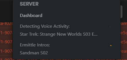

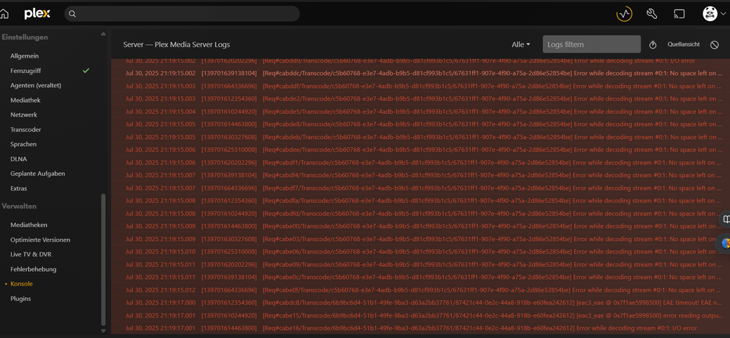

Ansonsten, hab ich das Problem, dass ich nach dem Update vom Media Server nun im Log immer Fehler bekomme und auch auf einigen Geräten keine Wiedergabe mehr möglich ist. Ich habe versucht ein Logfile zu erstellen, bei dem Versuch ist es jedoch geblieben (bitte seht mir meine Unwissenheit nach). Daher habe ich nur Bilder von den Fehlern aus dem Log und von der Server Oberfläche. Auf der Oberfläche sieht man, dass “Ermitteln Intros” und “Detecting voice Activity” geladen werden sollen, nur nimmt das kein Ende und geht nicht vor ran. Dazu finde ich dann im Log die Fehler →
  • [Req#cad20e/Transcode/c5b60768-e3e7-4adb-b9b5-d81cf993b1c5/67631ff1-907e-4f90-a75a-2d86e52854be] Error while decoding stream #0:1: I/O error
  • [Req#cad210/Transcode/c5b60768-e3e7-4adb-b9b5-d81cf993b1c5/67631ff1-907e-4f90-a75a-2d86e52854be] Error while decoding stream #0:1: No space left on device
  • [Req#cad20b/Transcode/c5b60768-e3e7-4adb-b9b5-d81cf993b1c5/67631ff1-907e-4f90-a75a-2d86e52854be] [eac3_eae @ 0x7f96269e5c00] error reading output: -5 (I/O error)
  • [Req#cad1f6/Transcode/c5b60768-e3e7-4adb-b9b5-d81cf993b1c5/67631ff1-907e-4f90-a75a-2d86e52854be] [eac3_eae @ 0x7f96269e5c00] EAE timeout! EAE not running, or wrong folder? Could not read ‘/var/packages/PlexMediaServer/shares/PlexMediaServer/AppData/tmp/pms-2de8898b-91b5-452e-bb24-be48ac074634/EasyAudioEncoder/Convert to WAV (to 8ch or less)/c5b60768-e3e7-4adb-b9b5-d81cf993b1c5_12697-0-4058.wav’

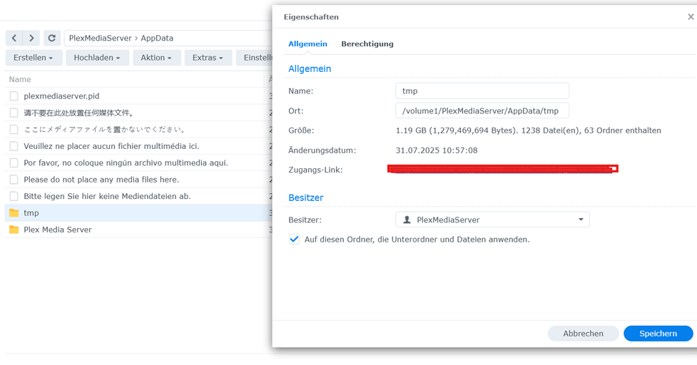

Der Fehler bezieht sich auf den /tmp Ordner. Der muss nicht zwingend auf dem selben Volume liegen wo auch die Mediendateien gespeichert sind.
Leider weiß ich zuwenig über die Innereien von Synos um hier einen Tip geben zu können.
Es kann sich aber auch um ein Problem mit der inotify Tabelle im Kernel Speicher handeln. Wenn du eine sehr große Anzahl an Ordnern auf dem Gerät hast, braucht der Linux Kernel entsprechend viel RAM um die alle zu verwalten und zu reagieren, wenn sich darin etwas ändert.
Siehe dazu Synology FAQ - Questions, Answers, and How-To's - #22 by ChuckPa
Hi, der /tmp Ordner (das habe ich auch schon überprüft ebenfalls mit in dem Plex Stammdaten Ordner (Siehe Foto).
Wenn es, da nicht noch einen unter Apps oder so, gibt sollte das passen.
