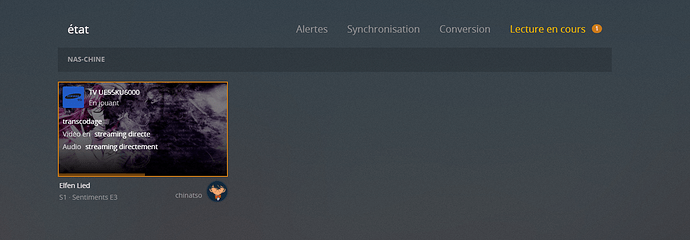

Salut merci pour ta réponse en fait avant j’arrivais à lire tous les films et certains anime, puis j’ai bidouillé beaucoup de trucs sans savoir et j’arrive plus à lire aucun film par contre je lis tout mets animé ( même les h265 Oo)
Actuellement avec les paramètres comme ça :
Anime avec sous titre
J’ai fait un dernier test avant de poster j’ai eu ça avec “engorgé” je n’ai rien compris
Sans ( avec des bug )
Voici les réglages sur ma TV :
J’arrive à lire tous mes anime ( MAIS avec les sous-titres sinon sans j’ai certains bugs des pixels jaunes clignotés ou un carrer apparaît en bas à gauche) je dois donc les mettre avant* chaque épisode sinon j’ai le fameux bug

Alors comme on peux le constater sur tes captures écran, quand tu sollicites les sous-titres, Plex Media Server transcode bien pour les incruster dans la vidéo. Le terme “Transcodage” apparait.
Le “engorgé”, c’est uniquement pour te dire que ton serveur a un peu d’avance sur le transcodage des sous-titres par rapport à l’avancé de ton média. Donc plutôt bon signe comme les équipes de Plex l’indiquent. Mais bon, il peux avoir un peu d’avance au début mais avoir des difficultés par la suite.
