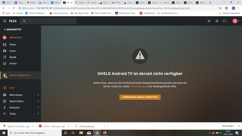

Da habe ich doch gleich noch eine Frage. Shield Android TV hat in Plex bei mir ein Ausrufezeichen, da keine Verbindung besteht.
Hat es einen Nutzen dort für eine Verbindung herzustellen und was könnte das Problem sein?
Ich habe leider keine Idee was für ein Typ Verbindung hier gemeint ist. Versuch mal ein Bildschirmfoto zu machen, vielleicht kann ich vom Kontext was ableiten.
Das bezieht sich auf den Plex Server auf dem Shield. Den deaktivierst du am besten gleich wieder, denn du hast ja bereits einen Plex Server auf deinem NAS. Und dann kümmerst du dich nicht weiter darum.
Benutze den Shield als einen reinen Plex Client, ist meine Empfehlung.
