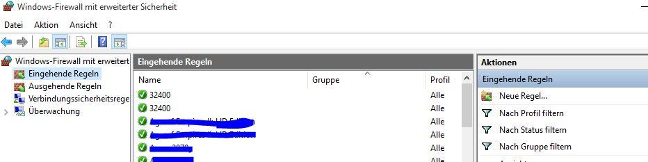

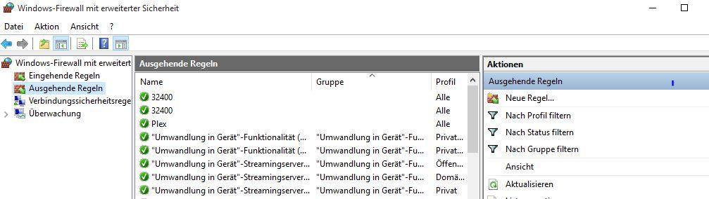

Ich habe schon unter der Firewall von Windows 10 den Port 32400 freigegeben beim senden und empfangen .

Ich habe in der Firewall Port 32400 eingetragen beim eingang und ausgang sowie probiert die Firewall komplett aus zu machen. Sonst habe ich noch den Windows Defender als Antivirenprogramm.

Hier noch Bilder der Firewall ,…
