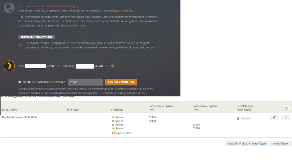

Ich versuche mich gerade daran Plex auch ausserhalb meines Netzwerkes zu nutzen aber scheitere leider die ganze zeit. Immer wieder die Nachricht
Nicht außerhalb deines Netzwerks verfügbar
Portfreigave habe ich in der Fritzbox aktiv (Exposed Host war nur ein test ob es damit klappt aber leider auch nicht.
Hat einer einen rat?
Danke im voraus

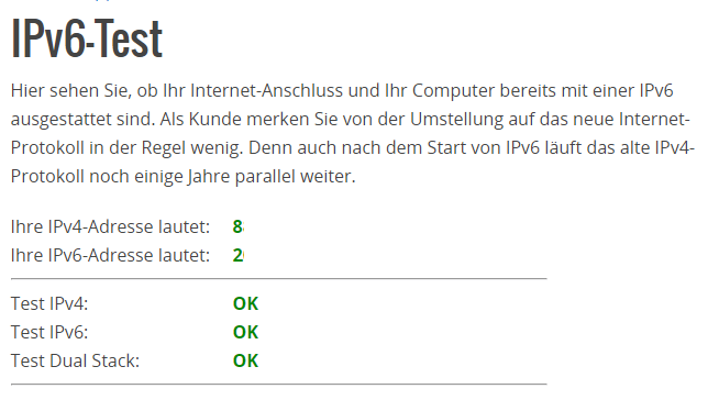

Gehe einmal auf die Homepage https://www.wieistmeineip.de/ipv6-test/ und sage uns und ob dort etwas bezüglich IPv6 steht…
chrome_2018-07-23_13-39-15
Zeigt mir an das alles ok ist.
Das Ergebnis ist leider bezogen auf Plex nicht Positiv… Du hast Vermutlich ein Kabel Anschluss der mit DSLite läuft… damit sind Portfreigaben nicht Möglich… das funktioniert nur mit “richtigen” IPv4 Anschlüssen
Jain also ich habe einen 1und1 DSL Anschluss keinen Kable Anschluss aber ja im Router heisst es DS-Lite
Okay, das ändert am Ergebnis aber wenig… Google mal “Portmapper” damit kann man das wohl umgehen, was aber Kostenpflichtig ist und ich weiß nicht wie zuverlässig das ist…
Ok schon mal vielen Dank. Ich bin auch gerade mit 1und1 am quatschen ob man ipv4 wieder aktevieren kann. Die infos waren aber schon mal super :slight_smile:
Ok in 1 -2 Tagen sollte DS-Lite Deakteviert und ipv4 Akteviert sein :slight_smile:
Vielen Dank noch mal für die ganzen infos
Sooooo, kleine rückmeldung. 1 und 1 hat reagiert und auf ipv4 umgestestellt, server ist jetzt erreichbar ABER der IPV6 test den du geschickt hast der ist nicht aussagekräftig für das Problem den er gibt mir das selbe ergebnnis
Nach meiner Erfahrung lügt dieser Test nicht… Keine Ahnung was 1&1 da gedreht hat…
Freu dich das es funktioniert…
Du missverstehst mich gerade. Ich will damit nicht sage das der Test lügt oder falsch ist nur das er nicht sagt ob der fernzugriff funktioniert den der Test sagt ja auch ein ok bei ipv4
