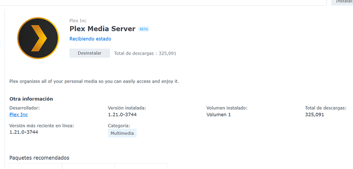

He comprado un sinology ds218play y actualmente tengo DSM 7 como S.O.
Plex para DSM 7 se encuentra en fase Beta y no consigo configurar el servidor plex media server.
He seguido varios topic the plex forum además de video tutoriales pero no consigo solucionar el tema. algun video explicativo podría ser: How to Install Plex Media Server on DSM 7.0 Synology NAS Beta - YouTube
Podría alguien darme un empujoncito con esto please?
¿Qué version de Plex Media Server es?
La versión 1.21.0-3744, aparentemente la más reciente en linea.
Pero si esa versión de Plex es de Diciembre de 2020, hay como 20 actualizaciones después de esa versión.
Vete a la web de Plex y descarga la más reciente:
https://www.plex.tv/es/media-server-downloads/
No sé si tienes instalado el DSM 7, pero en la app de descarga de mi NAS, Plex está en fase beta, y la versión a la que puedes unirte es a la que te digo.

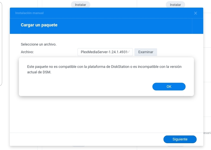

Por otro lado he probado a descargar la versión más reciente desde la web de plex. La descargo para mi symology ds218play eligiendo opción ARMv7 entiendo para mí synology (Serie x18)…cuando ejecuto manualmente la app de plex en mi NAS, me dice que no es compatible y no se termina la instalación…no entiendo qué puede estar pasando. Pero la descarga no puedo ejecutarla ni puedo acceder al servidor.
Si es el ds218play, tu NAS tiene el SoC Realtek RTD1296 que trae un procesador de 4 núcleos ARM Cortex-A53, que es de arquitectura ARMv8.

Hola,
Pues yo descargué la versión ARMv8 de PLEX tal y como sugerió UMANand.XP y todo listo, ya tengo instalado Plex y todo perfecto, muchas gracias, sigue los pasos de este enlace y los consejos de este mismo hilo.
