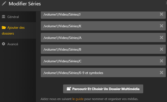

Pour les séries vraiment rien de bien compliqué, par contre si tu veux trier tes séries par langue, il te faudra faire des bibliothèque différente en fonction de la langue.
Perso je les ai classées par ordre alphabétique, ça donne ça.

Perso je regarde qu’en VF, donc 1 seule bibliothèque pour ma part et basta.
Je partage avec la famille et les amis donc chacun le regarde comme il veut.
Je suis bientôt à 500 séries (sans compter les mini-séries) du coup il me fallait trouver une méthode d’organisation pour classer les 24.472 épisodes que cela représente actuellement. L’ordre alphabétique m’a semblé le plus simple…
Pour ce qui est des langues, Plex gère ça très bien donc je le laisse faire. Je met tout en multi dès que dispo et roulez jeunesse.
