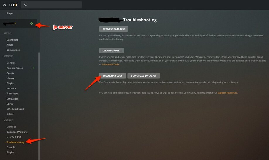

Op de server zouden veel meer log files aanwezig moeten zijn. Ik heb er in mijn geval zo’n 120 als ik de zip download via de web interface.
(File removed)
